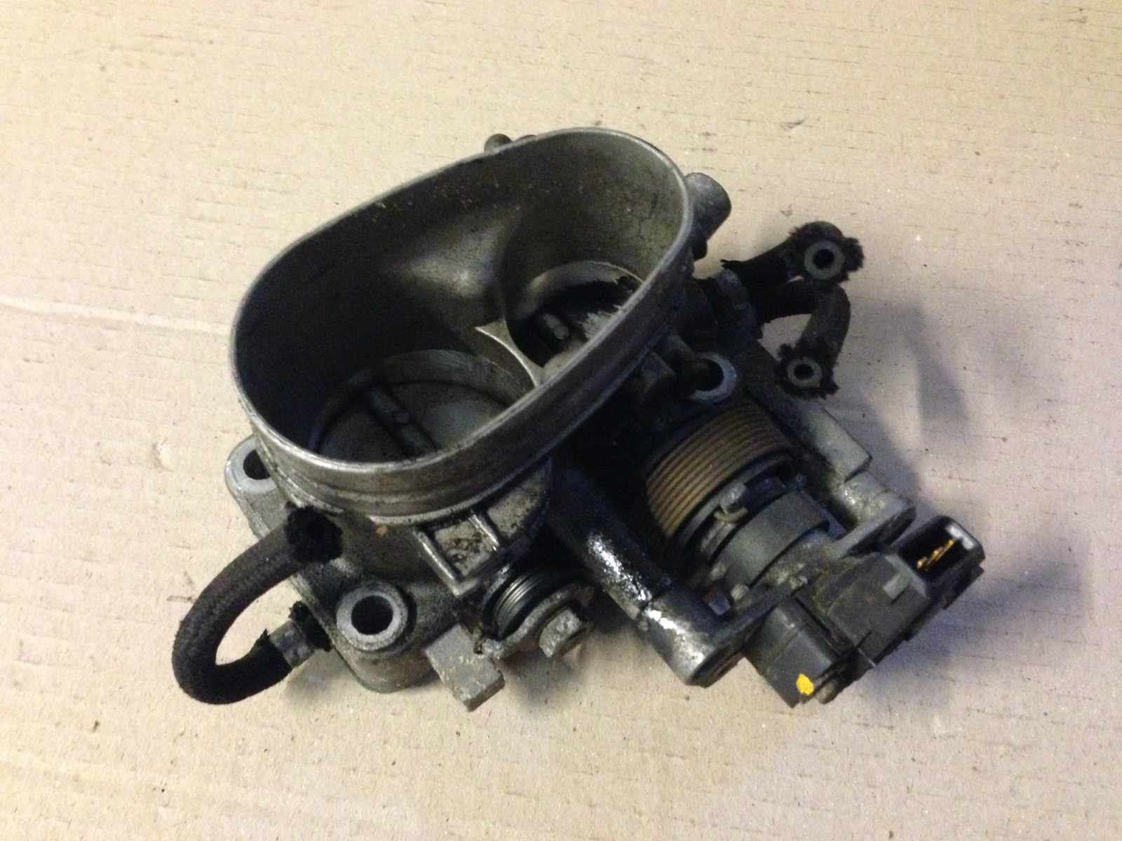

Hey,
ich suche eine Drosselklappe für einen VW 2H Motor, in etwa wie diese:
Angeblich ist die Klappe auch aus einem Golf1 Cabrio mit 2H Motor, das kann aber eigl nicht sein, da er kein Poti hat.
Hier der Link der Auktion:
http://www.ebay.de/itm/VW-GOLF-MK1-CABR ... 0673094289
Habt Ihr evtl. ne Idee was das für ne Klappe ist, oder eine Teilenummer einer Klappe die passen könnte?
Gruß Sebastian

ist das ding evtl. von einem automatik golf?

Das ist eine 9A Drossel. Die hatte ich auch verbaut. Aber 99% aller potis sind kaputt!!!
Ich habe ein neues Poti verbaut. Ich hätte auch ein koplettes Set zum Umbau auf alpha n für den golf eins. Inkl. Umgeschweissten luftfilterkasten mit neuem k&n OHNE die LMM Brense. Bearbeiteter g60 Brücke und der passenden Verrohung.

Müsste 9a auramatik sein ...
Habe hier noch eine liegen ...
Poti kaputt .. Gg

Jop. Ist vom 9A mit Automatik.
Die Teile gibts aber auch bei den Audi 1,8er Motoren oder vom 5-Ender mit größerem Querschnitt. Die Findet man öfter...

am 2l audi 80 motor sind die auch dran.
gruß max

Mir ist da ne Drosselklappe vor die Füße gefallen von einem Audi mit 2,3L , die brauchbar schien.
Denke mit 35mm und 52mm Durchmesser sollte die auch erst mal für den 2l reichen.?
Auf den Bildern sah der Auktion sah es so aus, als ob nur das Poti fehlen würde, leider fehlte an der Welle aber ebenfalls ein Aufnahme für ein Poti:
Da die Klappe aber mit zwei Handgriffen auf die origninale Anlenkung umgebaut war, habe ich kurzerhant ein Poti nachgerüstet.
Schnell ein Loch in die Welle gebohrt, Gewinde geschnitten, kleine Welle mit Zapfen zum einschrauben gefertigt, verklebt und fertig war das Ding:
Zuletzt geändert von nz-aufpuster am Di Feb 03, 2015 9:13 pm, insgesamt 1-mal geändert.

ich präzisiere das mal , audi 80 B4 , MKB :ABK ( 2 liter 115 Ps mit digifant )

Vw 16v 9a hat auch so eine mein ich
