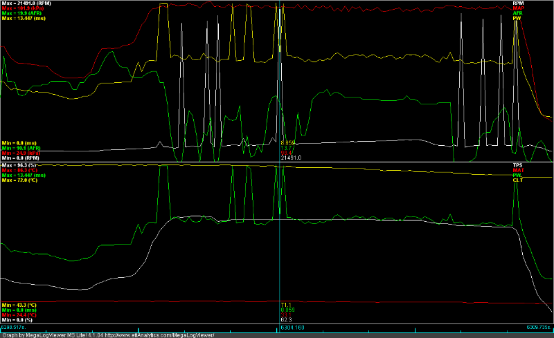

Das mit dem Zündungs Signal scheint so zu gehen also in dem ich das Aufbereitete Rechteck signal vom ZSG nehme was die anderen Steuergeräte ja auch nehmen, bin heute 100 km gefahren und hatte mit der Zündung keine Probleme , nur ist mir auf dem Rückweg einfach der Map sensor gestorben zum glück steuere ich mit der UMC nur das LPG system und konnte so ohne Probleme auf Benzin nach Hause fahren.
Die UMC ist gerade mal einen Monat alt , reicht es das als ich sie trocken getestet habe und am MAP sensor gesaugt hatte das dabei Feuchtigkeit in denn Sensor reingekommen ist die ihn zerstört hat , er ist jedenfalls einfach während der Fahrt ausgefallen es ist auch definiti der Map sensor weil am ausgang vom Sensor liegen dauerhaft 5 V an.
Kriege leider auf die schnelle nur einen MPXH6115AC6U sollte doch eigentlich auch funktionieren?
Auserdem musste ich festellen das der LPG verdampfer denn Druck auch je nach Druck im Ansaug anpasst somit die Öffnungszeit bei mehr Gas eher weniger bis gleich bleibt gibt es noch andere die Erfahrungen mit LPG und Megasquirt haben ?
