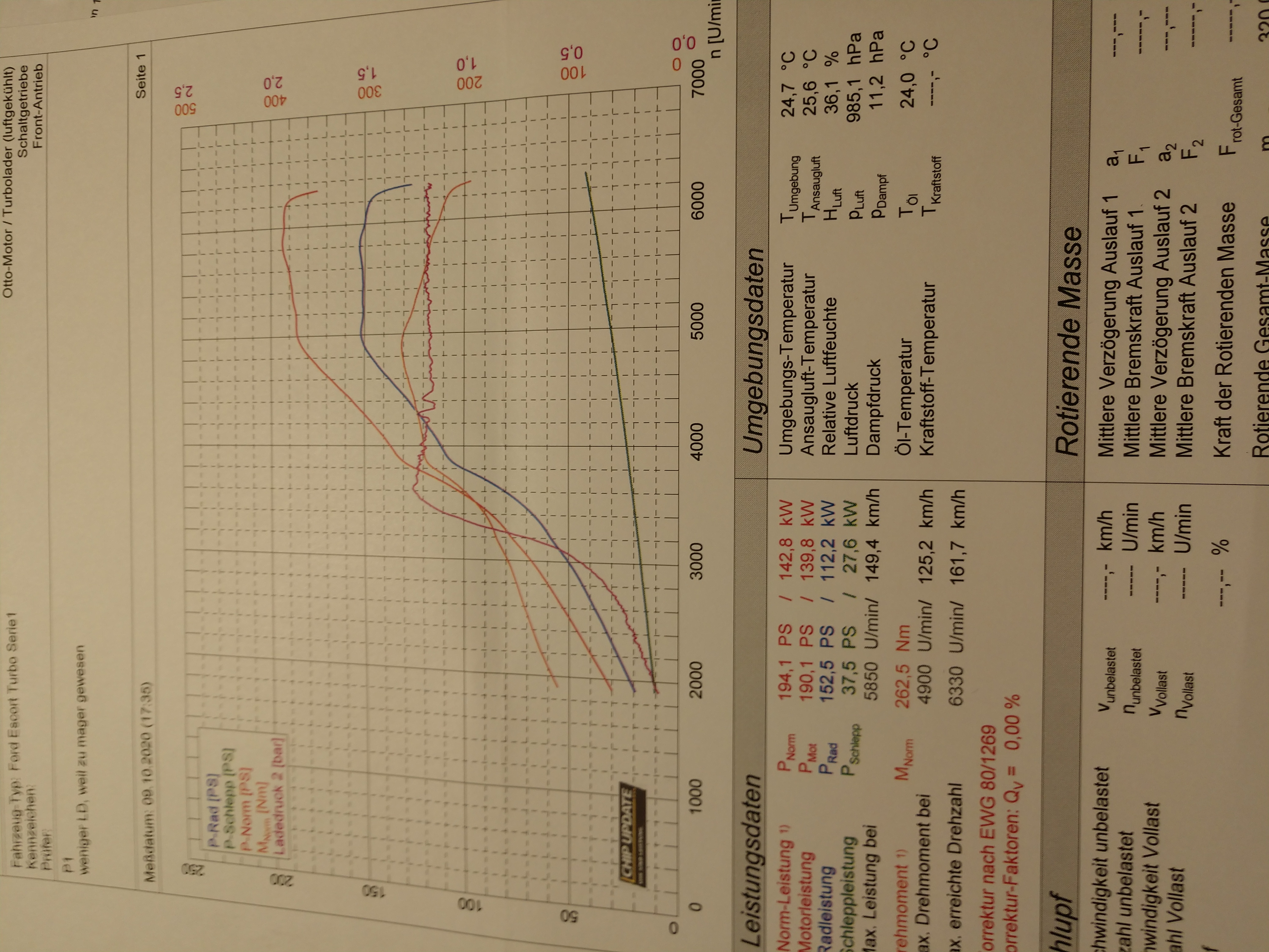

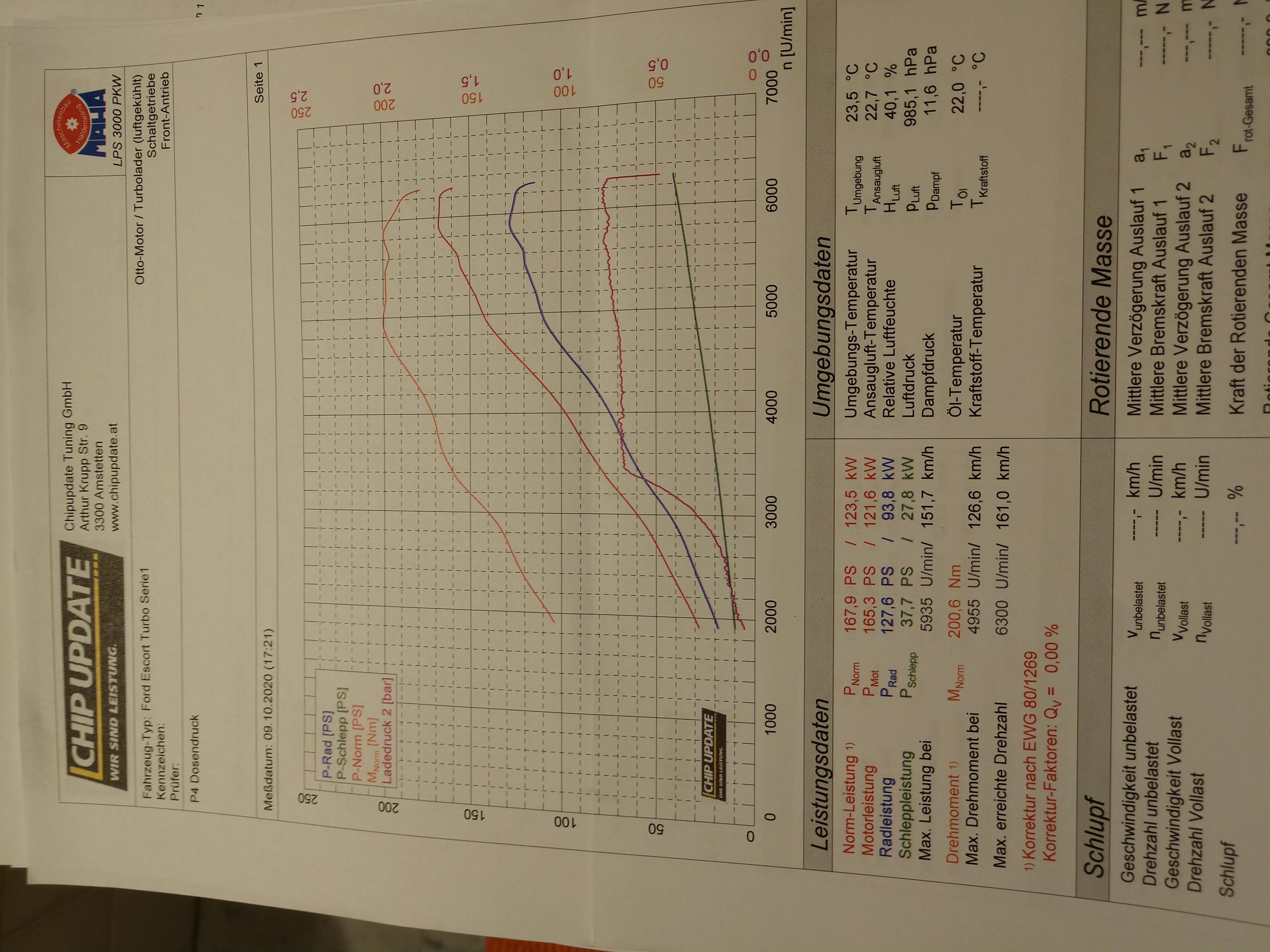

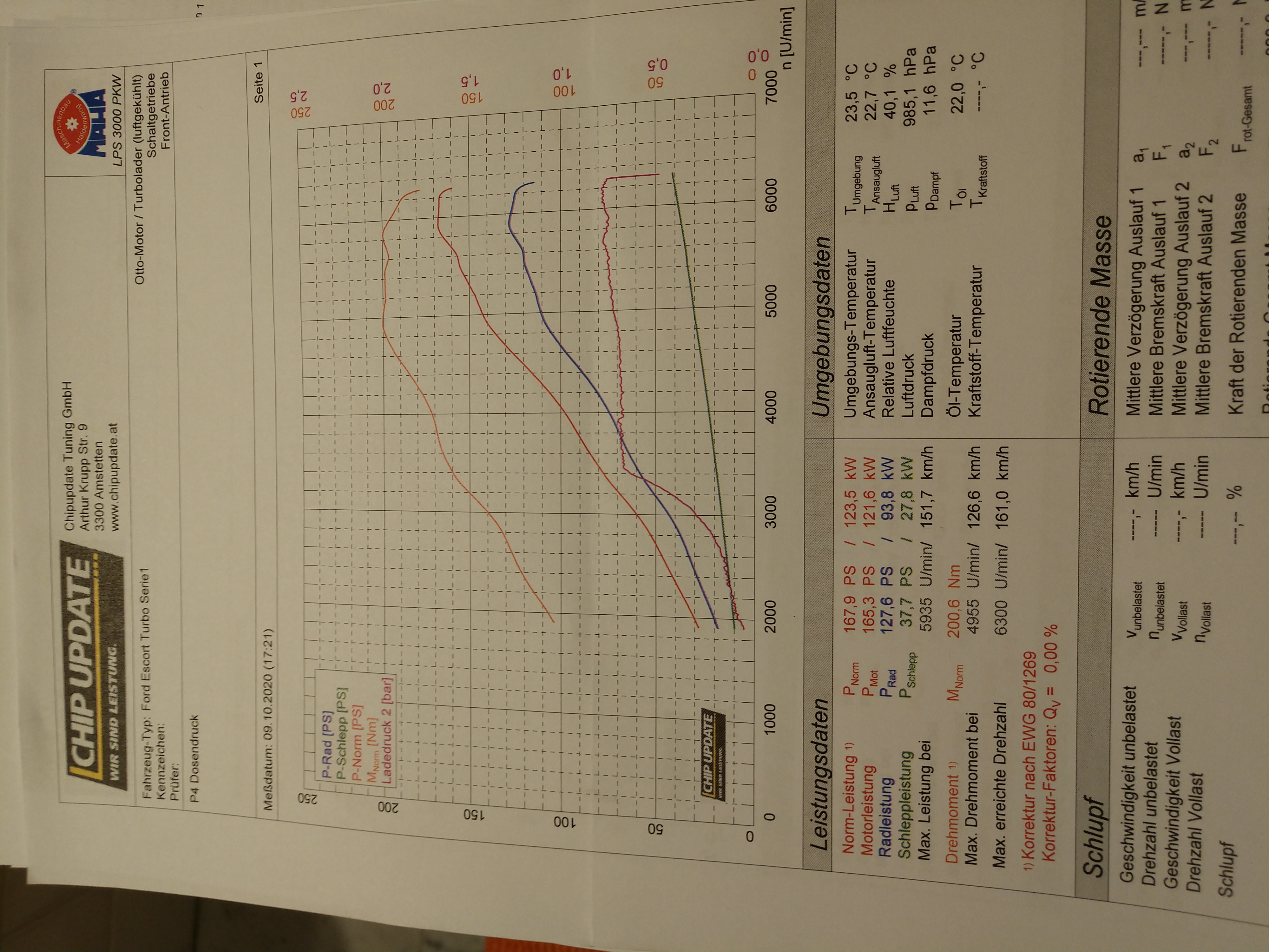

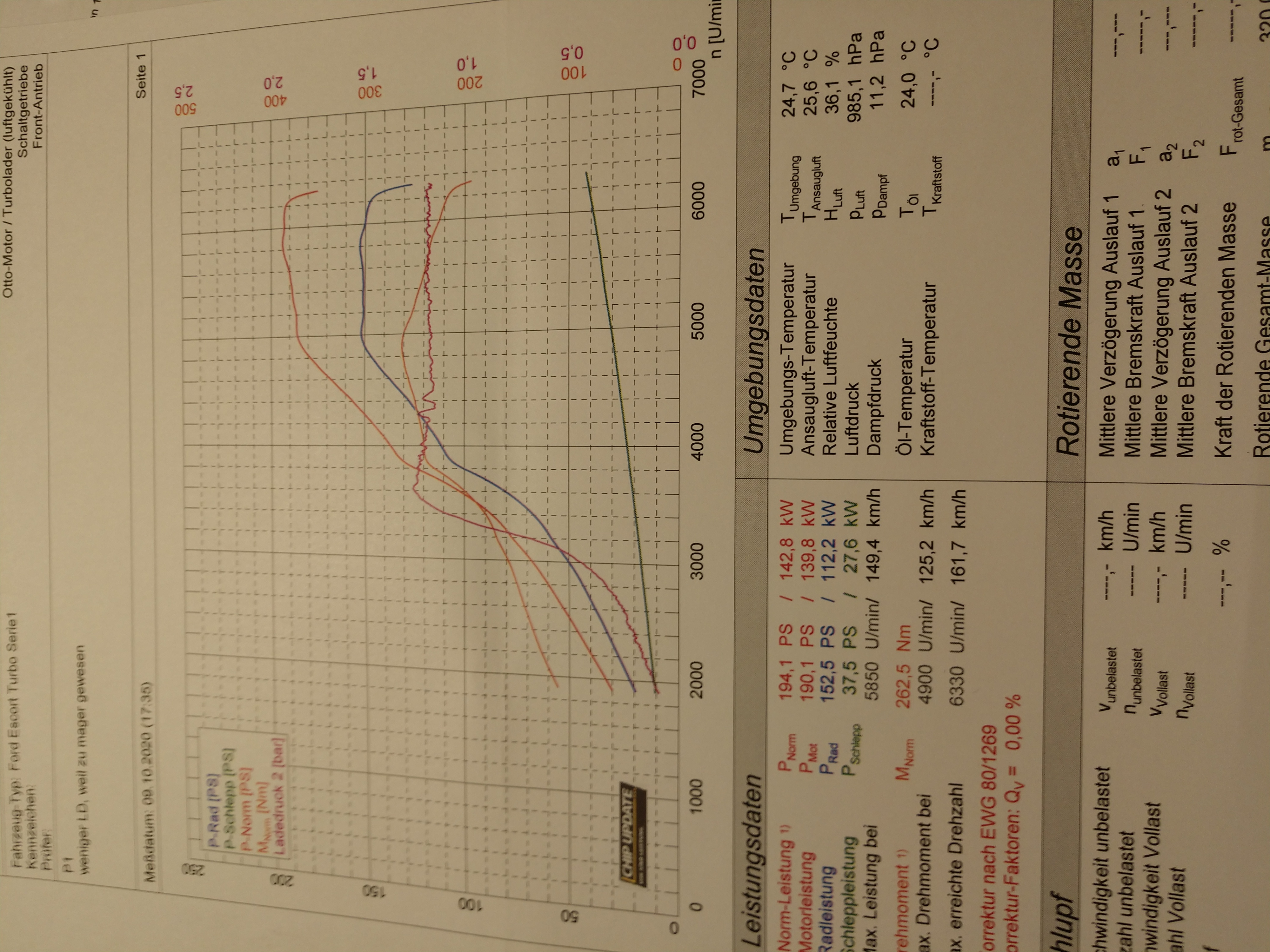

Wenn du dir das Ergebnis vom Prüfstandslauf (205PS bei 5000rpm) anschaust und davon ausgehst, dass zwischen 210 und 220, eventuell 230PS sowieso Schluss ist bei der KE, dann steht der Aufwand nicht dafür.
Ich habe jetzt ein funktionierendes Setup, (das bei einem Umbau in die Kiste kommt und jederzeit zurück gebaut werden kann) der Motor ist aber so gebaut, das er bis >300 halten sollte.
Der Lader sollte bis 250 gehen, das würde ich gerne ausschöpfen. Eventuell mit "low boost" und "high boost" Setup...

Das weiß ich nicht, ich denke dass das der Chip von MotorSportsDevelopment schon richtig machen wird. Lt. Lambda magert er erst bei 5000rpm und 1,3-1,5bar ab...gtr-tobi hat geschrieben:Hast du das EHS auch bestromt bei Ladedruck?

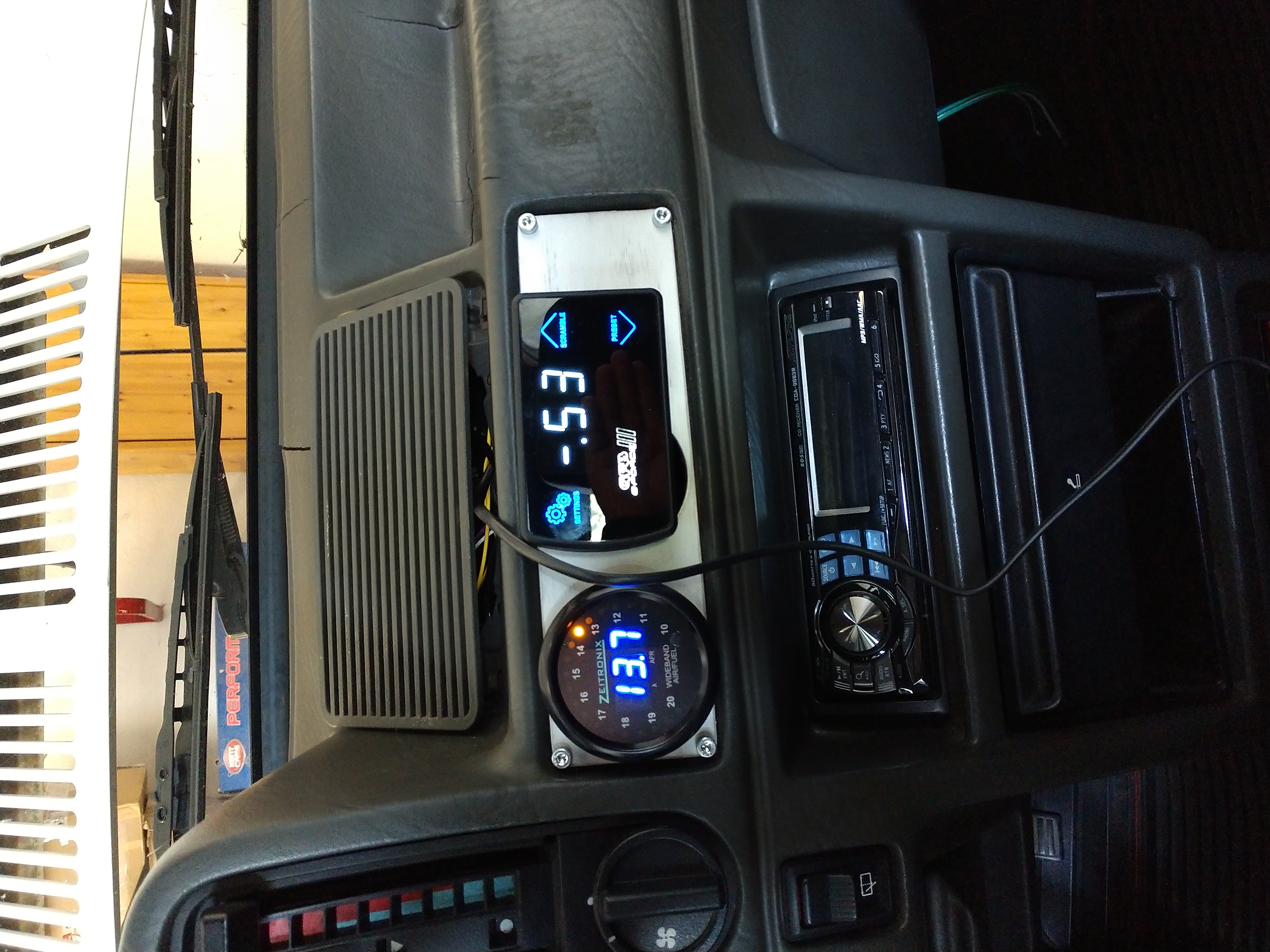

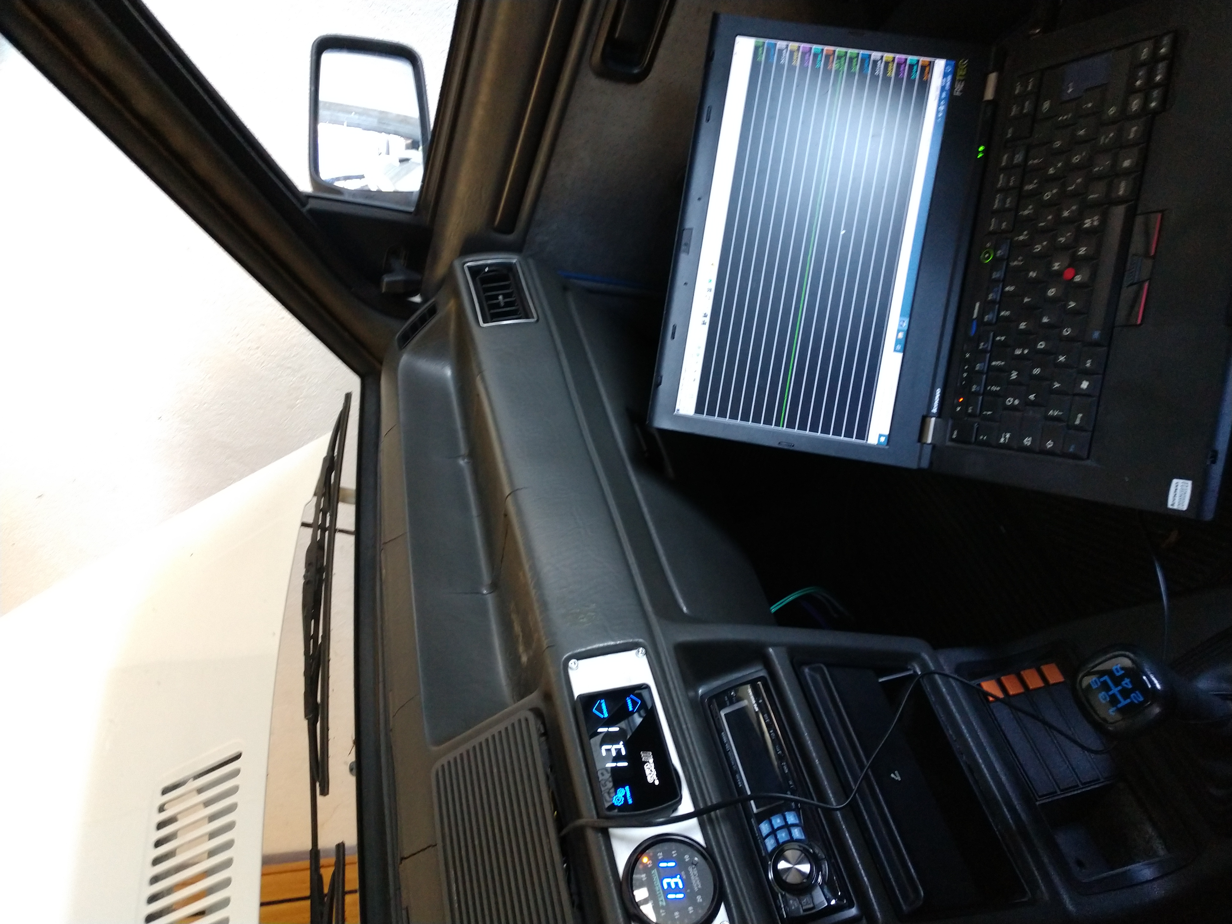

Ich habe jetzt einen GFB G-Force3 Boostcontroller verbaut und den Signal Eingang mit dem Signal Ausgang der Zeitronix Zt-3 Lambda verbunden.
Jetzt kann ich einen Boost Cut bei Abmagerung einstellen.
Wenn man da so mit dem Laptop im Auto sitzt (die Signalkurve musste angepasst werden mit der Zeitronix Software) juckt es einen schon sehr, auf EFI umzubauen...
