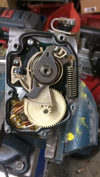

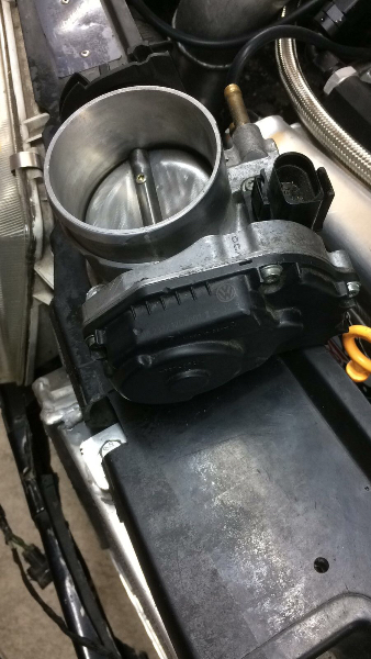

Da ich nicht wirklich eine Lösung dafür finde frag ich nochmal nach. Gibt es denn eine Möglichkeit die VW Drosselklappen mit internen Leerlaufregler/Stellmotor zu Steuern. Das mit ner ms2.
Es soll wohl mit einer H-Bridge funktionieren oder was auch gehen soll ist die Ansteuerung umzupolen und dann Invertiert laufen lassen mit 500HZ ca.
Wäre für jede Erfahrung dankbar.

Die Klappen werden mit Gaszug bewegt, können aber außerdem auch durch einen Motor verstellt werden. Kontrolliert wird dies durch zwei Potis . Bilder gibts ja zB bei Ebay ...

Genau. Wird mit Seilzug betrieben und denn lerrlauf über einen Emotor geregelt. Eigentlich das gleiche wie im 1.8t
