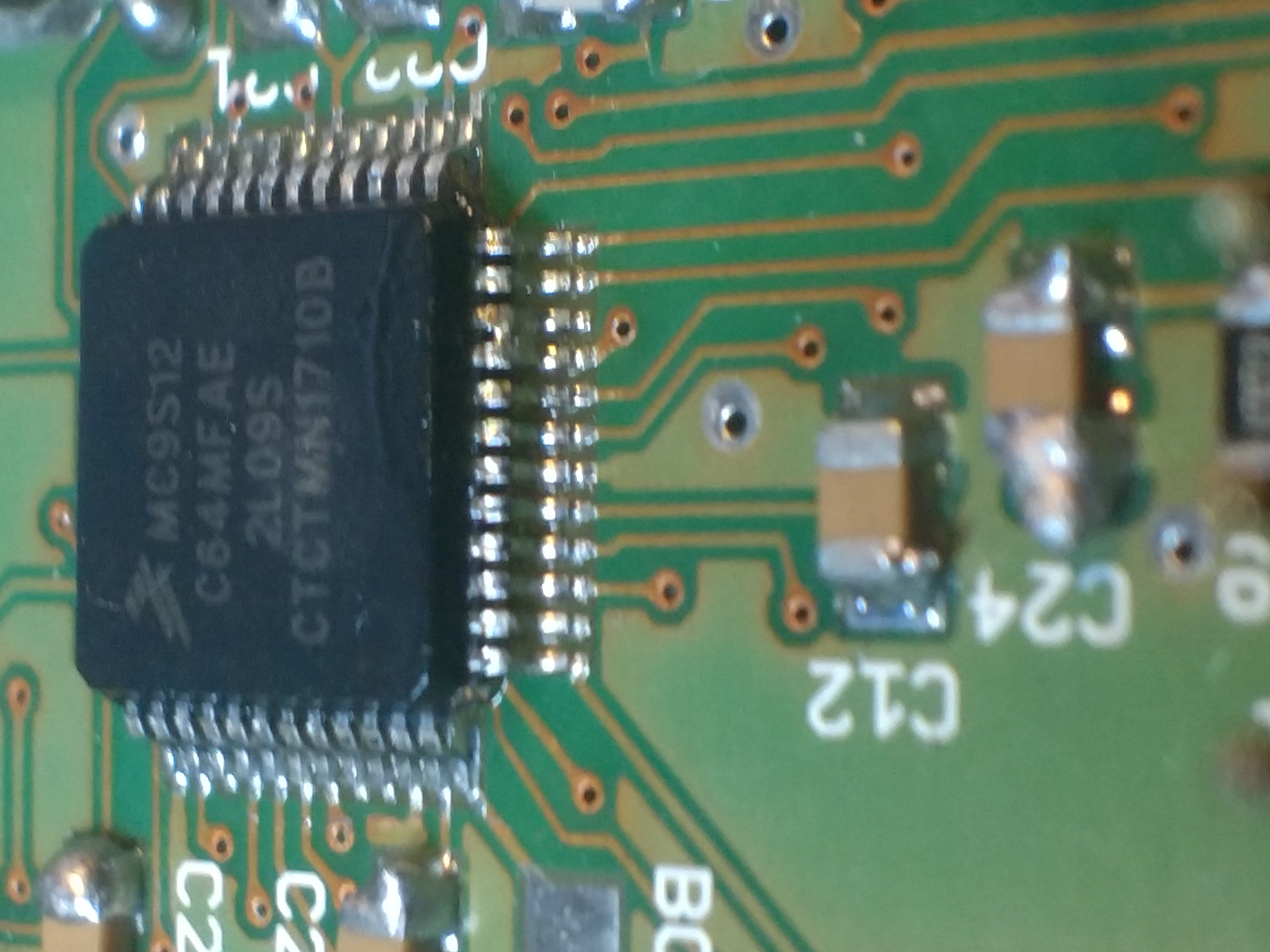

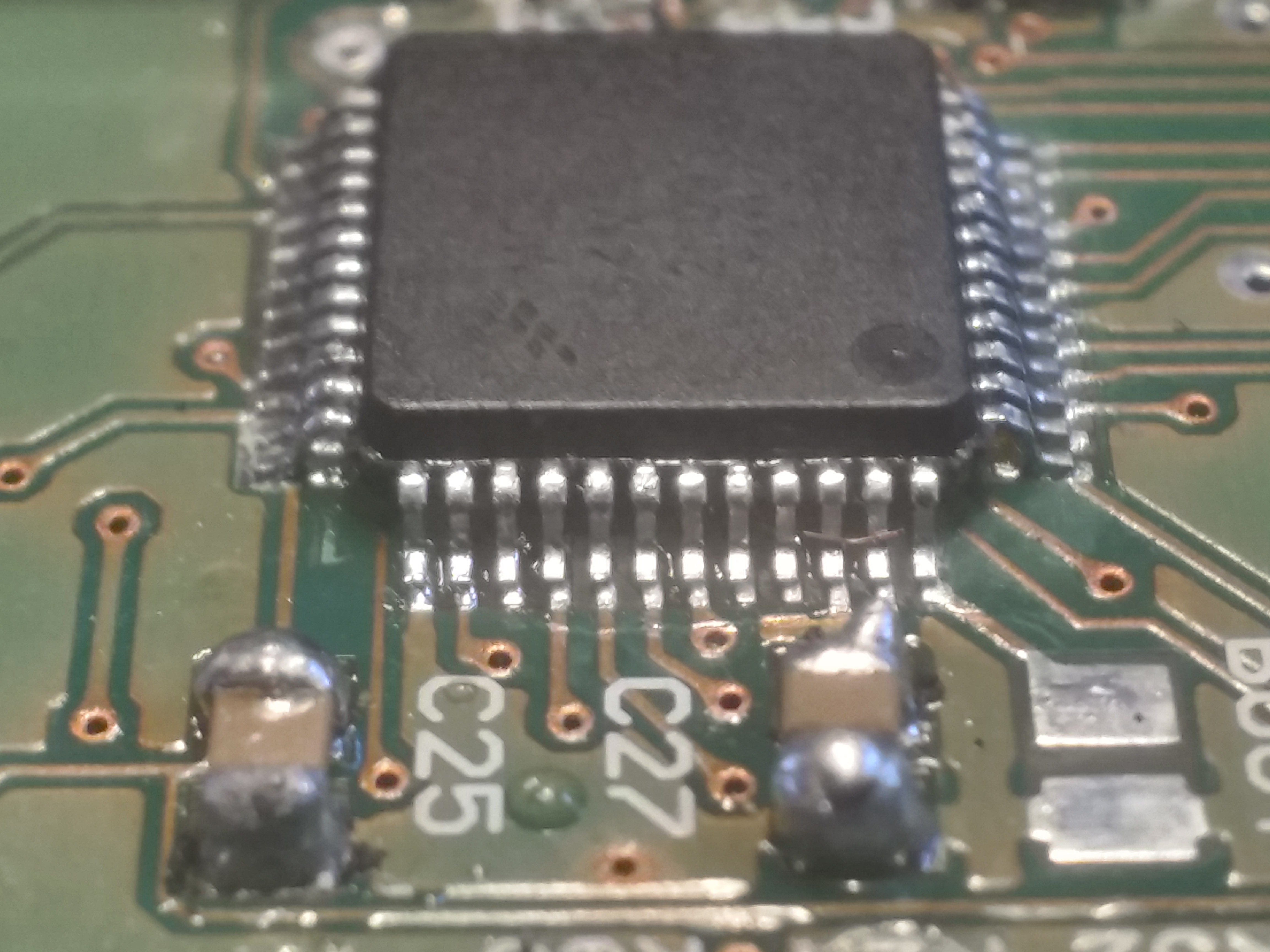

Hallo Leute. Ich habe mir eine Umc1 mit Usb gekauft und zusammen gelötet, ich möchte aber umrüsten nach bluetooth. Der Usb Anschluss wird gemacht über einen CH340g chip. Kann ich da D+ und D- abgreifen für das Bluetooth modul.. Als bluetooth modul habe ich ein loses Modul vom Peter mit Sub-d9 anschluss eventuell aber auch nen HC-06
p.s. Der aufgelötete Ic hatte übrigens ne Löt- und eine Drahtbrücke drinn die ich aber zum Glück mit Löttritze rausbekommen habe.. Also aufpassen..

Hab das damals mit nem hc06 gemacht und direkten die seriell Pins vom Microchip genommen. Eigentlich so wie bei den neuen das USB Modul angeschlossen wird.

D+ und D- sind ja USB-Signale, das HC-06 muss aber an UART RX/TX, also parallel an die Eingänge des CH340-Chips.lpgo hat geschrieben: Kann ich da D+ und D- abgreifen für das Bluetooth modul.. Als bluetooth modul habe ich ein loses Modul vom Peter mit Sub-d9 anschluss eventuell aber auch nen HC-06

Hallo zusammen,Maren hat geschrieben:D+ und D- sind ja USB-Signale, das HC-06 muss aber an UART RX/TX, also parallel an die Eingänge des CH340-Chips.lpgo hat geschrieben: Kann ich da D+ und D- abgreifen für das Bluetooth modul.. Als bluetooth modul habe ich ein loses Modul vom Peter mit Sub-d9 anschluss eventuell aber auch nen HC-06
Mit zwei Dioden kann man das ganze so gestalten, das wahlweise Bluetooth oder USB funktioniert.

Bluetooth geht, aber nicht direkt von den Pins J und K. Den Usb Adapter hab ich auch schon gekillt, ich habe mich im USB Kabel verhakt und dan den Stecker ab gerissen.. Aber mit 2 transistor Bc547 und 4 wiedrstande hab ich dan ein Signal hingekriegt was brauchbar ist für das Bluetooth Modul.. Jetzt nur noch einfahren...

Ein Hc06 Modul geht direkt. Das wurde schon mehrfach gemacht....
