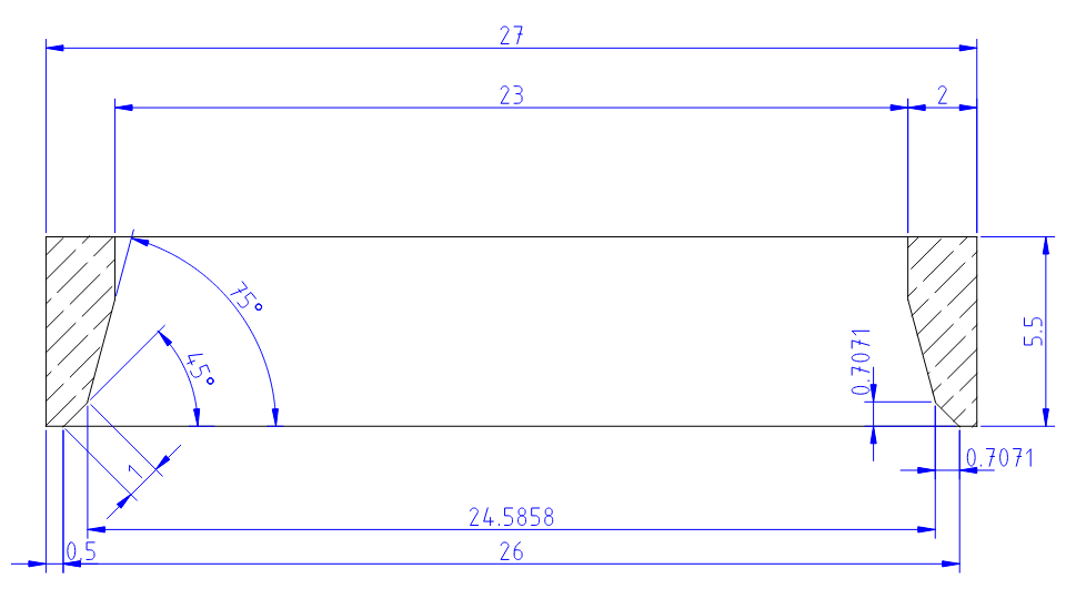

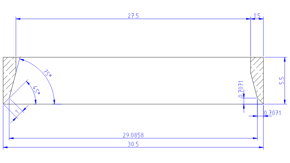

Du kannst grob davon ausgehen, dass der Sitz-Innendurchmesser im Motorsport 3 mm kleiner als der Ventildurchmesser sein kann.albiek hat geschrieben:Einlassventil 29 mm / Auslassventil 26 mm. Hier fehlen mir vollkommen die Erfahrungen, was da sinnvoll ist. Gibt es Überschlagsrechnungen für den "optimalen" Durchmesser? Die Vergrößerung der Ventile ist für den übernächsten Step geplant. Da wird der Zylinderkopf komplett überarbeitet laut Planung.
In der Serie sind das gerne 4 bis 5 mm.
