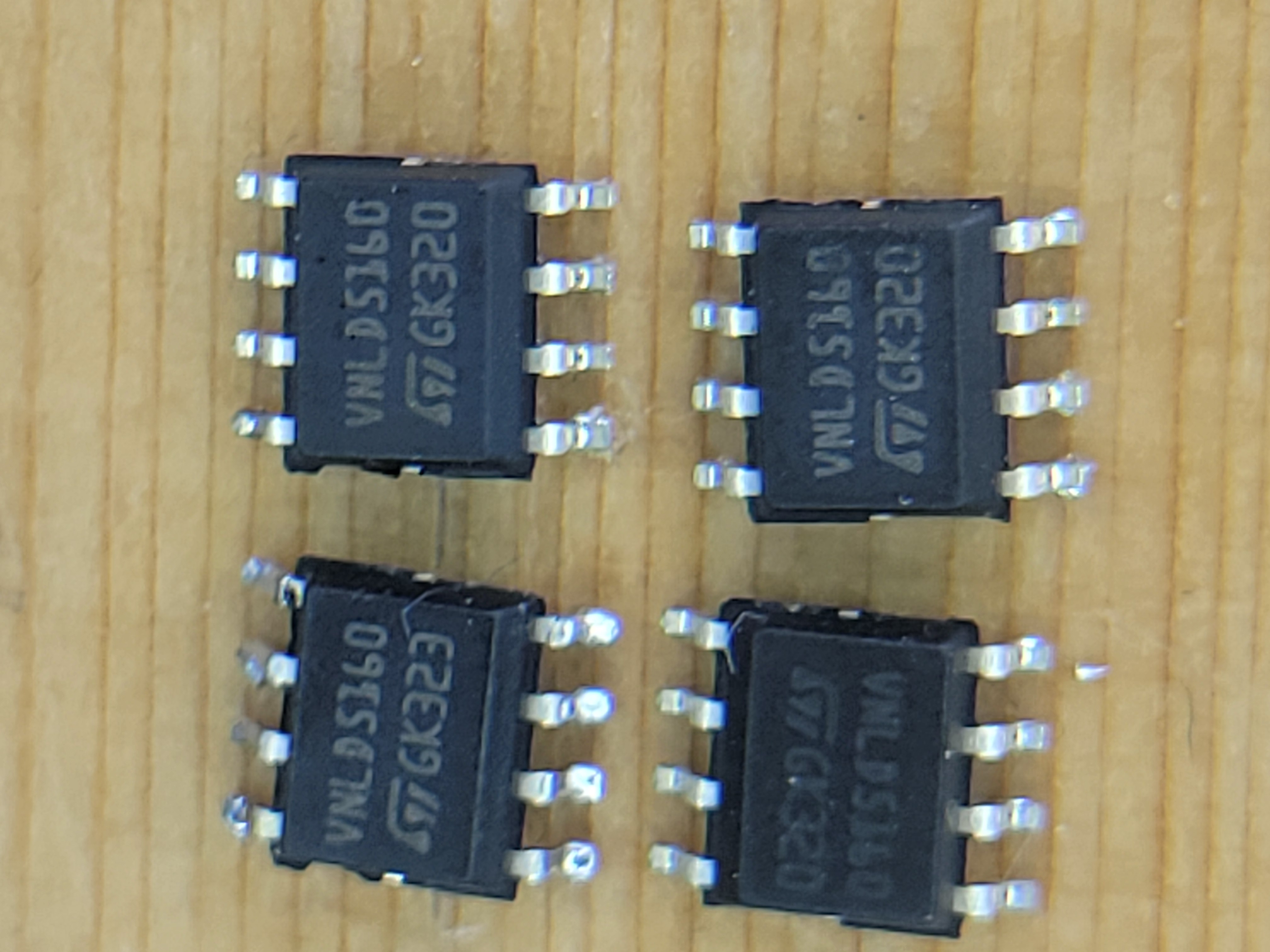

Ich habe 2 Fahrzeuge mit einer UAEFI ausgestattet. Bei beiden Fahrzeugen sind einzelne Injektortreiber ausgefallen.
Das nervt bei der Abstimmung. Beide Fahrzeuge verwenden einen ordentlichen Originalkabelbaum und laufen sequeniell. Es ist also nur eine Düse pro Kanal angeschlossen.
Einen Wagen habe ich umgerüstet auf VND5N07TR der hat 5A und 70V Sperrspannung. Das funktioniert nun. Ist aber eine nervige Arbeit weil der Formfaktor nicht passt.
Die ursprünlich verbauten VNLD5060-E mit 3,5A und 41V können es nicht.

VLND5160
SORRY Mein Fehler.
Bleibt aber bei den technischen Daten.
Wo soll ich messen? Von Pin 2 oder 3 nach wohin?
https://www.st.com/resource/en/datasheet/vnld5160-e.pdf
Einen hatte ich von einer anderen Platine runtergelötet um an Ersatzteile zu kommen.
Dann alle entfernt um was mit dem VND zu machen. Daher sind es 4 Stück
Eine weitere Platine muss ich noch reparieren. Da konnte ich auf einen anderen umstellen weil nur 5 Zylinder Motor.

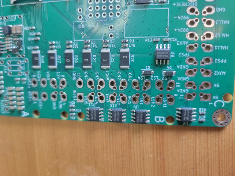

Das ist eine unbenutzte Revision D. Die haben auch das Problem mit der zusammenbrechenden Stromversorgung wenn man BT nutzen will.
Da gibts auch ein issue zu. Hab da lauter Kondensatoren draufgelötet, ist besser geworden aber nicht gut. Wenn Zündung an, macht es noch immer 2x Klick an der Fuelpump bis das Board endgültig bootet.
Und BT geht eh nicht, weil die Verbindung total hängt. Da soll auch nicht weiter daran gearbeitet werden.
Das habe ich zumindest den Foren so entnommen. Man möge mich korrigieren wenn das falsch ist.
Man muss auch ein USB Kabel verwenden wo der +5V durchtrennt ist. Sonst läuft das Board Tag und Nacht am PC. Ein Pad mit Lötbrücke auf der Platine wäre da gut gewesen.
