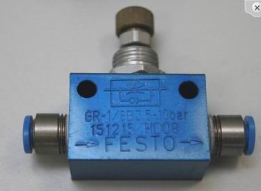

@Trick
was für ne Drossel hast Du denn verwendet?
Trick
Beiträge: 314
Registriert: Fr Jul 29, 2005 8:18 pm
Re: Luftmassenmesser durch Poti ersetzen
Beitrag von Trick »
hi
Als Papierfilter habe ich einen ganz normalen Benzinfilter genommen,
und als Drossel eine von Festo, ähnlich der auf dem Bild.
Die läßt sich sehr genau einstellen und dann auch feststellen.
Gruß TricK
