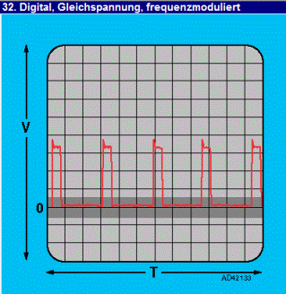

Zu dem zweiten Punkt das Singal das, das Steuergerät ausgibt ist laut Autodata nur 3,5V groß (Bild anbei (1V pro kästchen))
Kann ich damit was anfangen?

je nach version gibt es den "HALL_PU" Jumper schon.
Der aktiviert einen 1k Pull Up Widerstand nach 12V vom "RPM" Signal aus
3,5V sind zu wenig dass es erkannt wird
