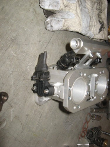

DK vom Harald,
MS2V3,

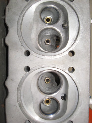

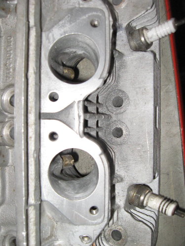

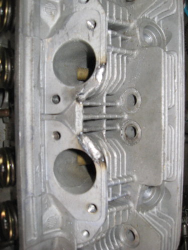

Köpfe mit E48A38

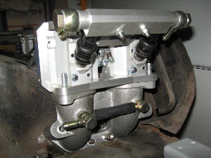

Ansaugrohre von CSP

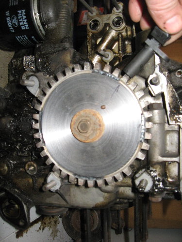

Stöpsel für Verteilerantrieb

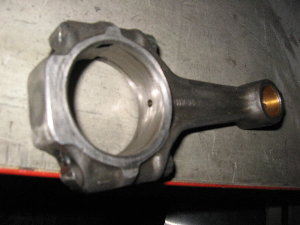

Pleuel mit Kolbenbodenkühlung

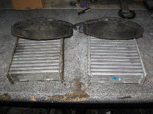

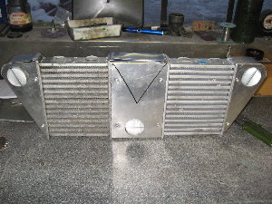

einen passenden LLK gibts nirgends, einen anfertigen lassen ab 500 aufwärts.
Dann mach ich das doch selber.

Alle Flansche am Turbo und am Motor angefertigt.
Saugrohrzusammenführung für BKV und MAP,

Wäre eine "richtige" Kolbenbodenkühlung nicht besser? So hast du doch unkontrollierten "Ölbedarf" am Pleuel.
ukw-kfz
Beiträge: 380
Wohnort: Wörth/Donau
Re: Typ 4 Turbo: Teile werden immer mehr
Beitrag von ukw-kfz »
Die Pleuel sind aus einem Mercedes
Das Kolbenbolzenlager hat eine umlaufende Nut und dann eine Bohrung nach oben.
Spritzt also dahin, wos hin muss. in den Kolbenboden.
hab ich früher schon mal verbaut, geht gut und ist einfach.
Wenn's Plug'n'Play passt das ist ja gut. Durch die KW kommt normal recht wenig Öl... deswegen wäre ne KBK über die Hauptlager eventuell "besser" aber gibt ja immer mehrere Wege :)
