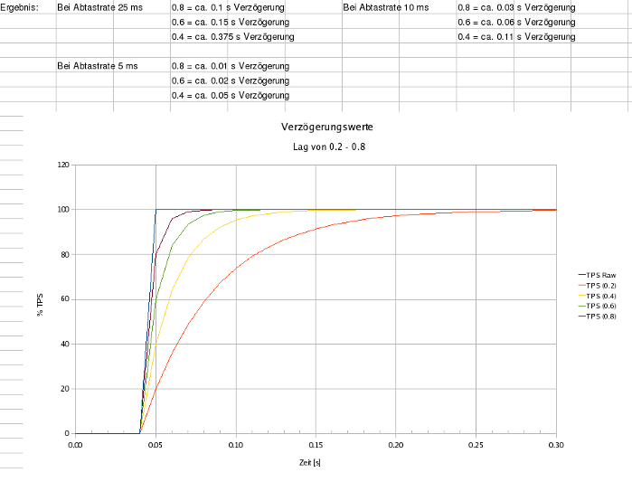

Der Tip mit dem Kondesator und etwas Lesen hat mich auf was gebracht.
Und zwar hat die MS II die Lag-Faktoren:
The following inputs can have lag factors applied to them:
MAP Averaging Lag Factor,
RPM Averaging Lag Factor,
TPS Averaging Lag Factor,
Lambda Averaging Lag Factor,
CLT/MAT/Batt Averaging Lag Factor,
Knock Averaging Lag Factor.
Wenn man sich mal die Wirkungsweise anschaut, dann ist das genau was ich gesucht habe. Es verzögert die Weitergabe" des TPS Wertes an die CPU. Wenn man z.B. einen Sprung am Gas macht, dann sind die Verläufe die die CPU sieht wie angehängt.
Die Sprunganwort ist so ziemlich wie mit einem Kondensator ...
Ciao
