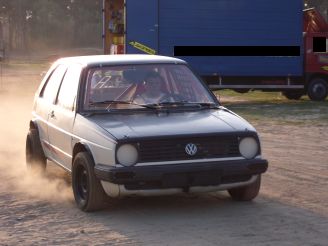

Der Wagen ist (war) ein Polo 86C den ich auf Allrad umgebaut habe. 8)
Der Motor ist ein 1,4l 16V mit Drosselklappen vom Motorrad.
Ansaugbrücke, Luftsammler und diverse Kleinteile sind eigenbau.
Ebenso die Achsen mit Federbeinen und Antriebswellen.
Verbaut ist momentan eine MS II mit LC1, 36-1 Triggerwheel, und Ford Wasted Spark Zündspule.
Das Edis Modul ist raus. Das Ding ist irgenwie nix für den Motorsport. :?
Gefahren wird die ganze Fuhre auf Alpha N.
Am Kupplungspedal hab ich einen Taster montiert für die MS eigene Startautomatik. Die benutze ich aber momentan nur zum testen. Vorrangegangene Probleme haben das Projekt aus Eis gelegt. Erste Versuche waren aber sehr vielversprechend. :wink:
Es ist schwer mit dem Läppi ein Log zu fahren. Der Schlepptop ist mir einfach zu schade für die Rennstrecke. Das poltert so heftig im Auto....der würde sich wohl in kürzester Zeit zerlegen. :roll:
Fertig ist man mit der MS wohl nie so richtig.... das Kennfeld sieht noch ein wenig nach Rübenacker aus. Ohne Log ist das schwierig einzustellen. Nun gehts aber schon. Anfangs haben mir die Zuschauer immer gesagt : "Ausgang Kurve 2 ...beim Beschleunigen hats kräftig geräuchert aus dem Auspuff" :lol: Naja ohne richtiges Kennfeld war das nix.
Nun fang ich langsam mit dem Feintuning an... Ist ja ein "Sommerfahrzeug". Dumm ist es nur wenn man kaum ein Warmup...und geschweige denn ein ordentliches Cranking eingestellt hat. Dann aber plötzlich den Ofen im Winter bei -10°C umparken will. :cry:
Die Drosselklappen geben bei kleinsten Öffnungswinkel eine Menge Luft "frei". Das macht das langsame Fahren im Fahrerlager auch nicht gerade einfacher... Da muss noch ein anderes Gasgestänge her... naja ich will damit ja auch nicht zum Einkaufen fahren....
Eins kann er jedenfalls...verdammt schnell auf der Strecke sein 8)
Ich sag mal...Das ist er.
Nur Auto klein.jpg (65.95 KiB) 9708 mal betrachtet

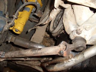

Hier eins der Sorgenkinder. Das Triggerrwheel. Bis das alles so gefunzt hat....viele viele Nächte war in meiner Werkstatt das Licht an ...
Wheel klein.jpg (64.53 KiB) 9710 mal betrachtet

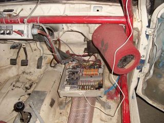

Alles in eine Box gestopft ... Möglichst Wasserdicht. Sicherungen, MS, Relais und jede Menge Kabel für Bedientableau, Kühlerlüfter, Staublichter und sonstigen Kram
Squir klein.jpg (67.34 KiB) 9711 mal betrachtet

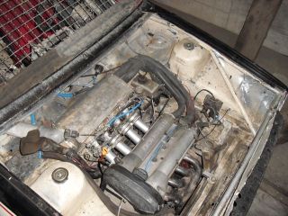

Sieht wild aus...So fährt es sich auch :)<br />Braucht ja zum glück kein TÜV.
Motor klein.jpg (68.3 KiB) 9707 mal betrachtet

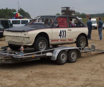

Hier ist der Wagen von meinem Teamkollegen der ist noch ganz weit am Anfang der Abstimmphase.... Ist auch irgendwie gerade erst fertig geworden.
läuft im moment mit MS II extra... Nach Softwareproblemen hab ich den Nachts zwischen den Rennen von MS I auf MS II umgebaut...
Der Verteiler fliegt dieses Wochenende raus. Der ZZP ist irgendwie total unruhig... Nix fürn Rennsport....drehende Verteilerfinger und viele Pfützen auf der Bahn ...das schreit regelrecht nach Probleme. :P

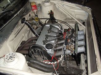

erster Probelauf mit provisorischen Trichtern....die sind dann ganz schnell rausgeflogen...zu klein und zu kurz :)
511 Motor klein.jpg (67.58 KiB) 9567 mal betrachtet
erste Testfahrt an der Rennstrecke
511 Auto klein.jpg (59.98 KiB) 9561 mal betrachtet
