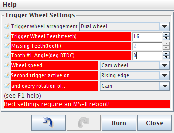

Also wenn das auf dem Foto das richtige Impulsgeber...dings ist, dann müsstest Du das in etwa SO eingestellt haben, oder?
Bildschirmfoto-Trigger Wheel Settings.png (14.77 KiB) 8540 mal betrachtet
Dann mitm Scope oder womit auch immer schauen, ob die Zündausgänge der MS "spinnen".
