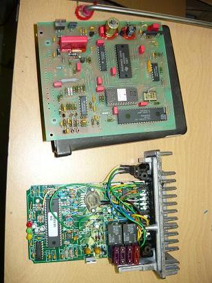

So ,ich habe jetzt mal eine von meinen mini ms aus der Sammelbestellung zusammen gebaut
und in ein Digifant Steuergeräte Gehäuse gestopft. Nicht besonders schön (Perfektionismus ist überbewertet)aber voll funktionsfähig.
Das ganze steuert nun einen 2,1Liter WBX der ansonsten original ist.Die mini ms Platine ist genauso lang wie die original Steuergeräteplatine.

Und das sieht doch sauber aus !! :wink:

Noch jemand, der das Digifant-Steuergerät wegen der gehobenen Platzverhältnisse schätzt :D
übrigens: die Pins für den Motorkabelbaum gibt es nachzukaufen, falls du welche brauchst um den original Kabelbaum zu erweitern

genau so habe ich es gemacht , die Klappe ist aber noch im Luftmengenmesser drin , ich habe den original Kabelbaum nur durch Steckbrücken so geändert ,das man es jederzeit wieder rückgängig machen kann , man weiss ja nie ob man den Wagen nicht doch noch mal verkauft.

da der original Digijet Kabelbaum schon alle Relais für Spritpumpe etc. enthält, würde ich die auf der Mini-MS Platine weg lassen und den Transistor, der auf der Platine das Relais schaltet, einfach nach außen auf den Pin führen (open collector).
Habe das bei meinem Polo auch so. Wegen DK Poti habe ich zwar den Digifant Kabelbaum verwendet, aber das ist bei der Digijet von der Sache nichts anderes...

Naja die Idee die Relais wegzulassen hatte ich auch, allerdings erst als ich sie schon drauf gelötet hatte, danach habe ich noch versucht die Dinger wieder ab zukriegen ,aber mit meinem bescheidenen Equipment hat das leider nicht geklappt,nun ja wie auch immer ,das Benzinpumpenrelais ist nicht in Betrieb , auf der Unterseite der Platine habe ich vom Tranasistorausgang eine Brücke zum originalen Benzinpumpenrelais gezogen .
Wie man sehen kann habe ich aber total schlauer Weise das fast idle Relais weggelassen ,da an dieser Stelle dann die richtige Leerlaufregelung , wie ich sie schon in meinem 1600i habe ,Einzug halten wird.

Hallo, fast idle mit dem original Leerlaufregelventil und TIP 122 funktioniert jetzt.Sobald ich das Drosselklappenpoti drin habe ,wird Closed Loop daraus.
