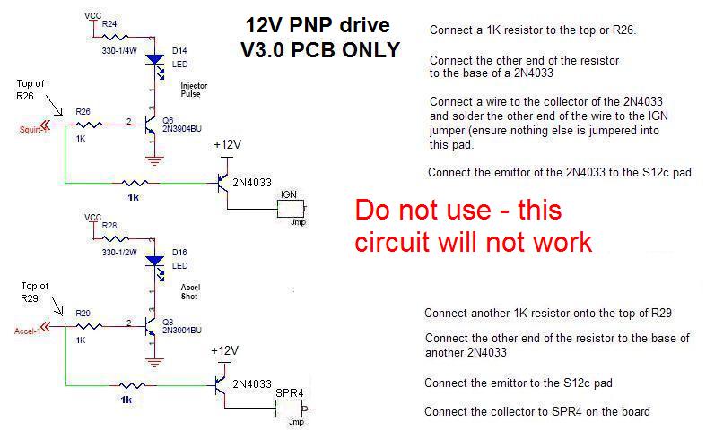

Suche auch noch eine Schaltung für 3polige COPs.
Leider bisher erfolglos.
Die 12V Beschaltung ist anscheinend sehr selten.

Diese Schaltung war mal im manual:
Wurde rausgenommen, da es nicht hinhaut.
Wie soll man das schalten, dass man einen 12V pullup hat?
Die IGBTs schalten einfach nur Masse.
Welchen Transitor bräuchte man dazu ?

Also habe heute bei meiner kdfi die vb921 ausgelötet und bin auf den pin sj 201 und sj 202
mit den besagten Bosch-VW Spulen gegangen auto läuft
hab aber jetzt keine lust mehr was einzustellen ist noch zu fett und mir viel zu heiß
Werde die woche mal mit roten schildern fahren und weiter berichten ob es geht und wie oder ob wieder was abraucht!
Falls jemand einwände hat bitte melden.
