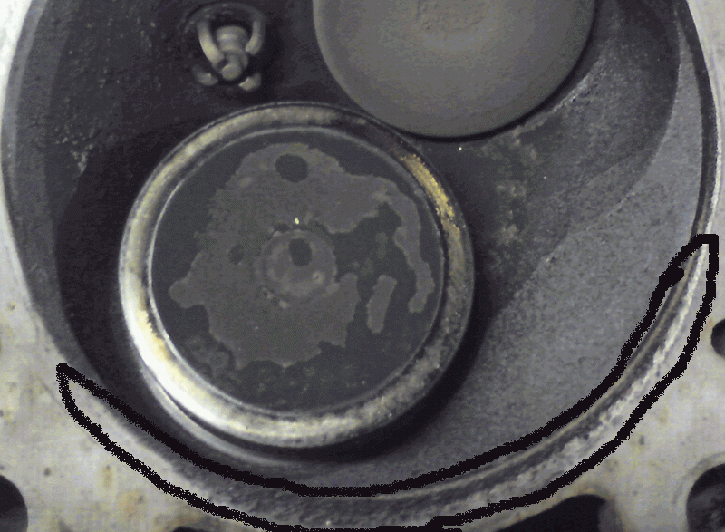

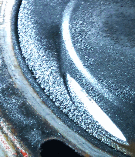

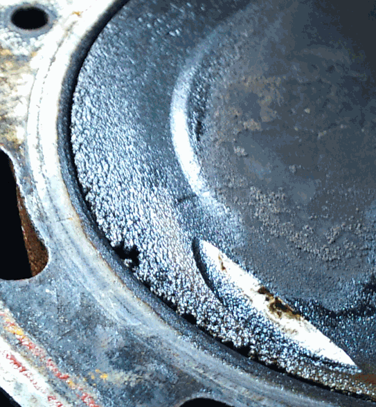

Die klingelspuren am Kopf sehen nicht so schlimm aus, hast du mal den Kolben gezogen? hast du ein Bild von den Kolben?
mess aufjedefall ob der Kolben noch rund ist!!! ich hatte schon Kolben die haben sich durche eigentlich leichte aufsetzer verzogen und waren Schrott...
Kontrolier auch unbedingt die Pleuellager, die gehen auch wegen klopfende Verbrennung durch die unkontrolierte und sehr hohe Verbrennungsdrücke häufig kaputt!!!
Mess auch die Pleuellänge genau nach...ich hatte bei einem Golf 1 GTI mal um ca 1mm gestauchtes Pleuel!!!! das hat man nicht gesehen, nur beim durch drehen ohne Kopf viel es auf das ein Kolben nicht ganz hoch kam :shock:

Woran erkennt ihr an Bild 1 einen Klingelschaden?

An den Kolben ist komischerweise nur am 3 / 4 Zylinder ein Klingelschaden,
alle anderen weisen nichts dergleichen auf.
@ Richard004
Ja die Kipphebel kenne ich schon.
Sind aber erstens zu teuer und zweites eher was für Turboumbauten,
weil mehr Drehzahlen halten die auch nicht aus.
Auf Bild 1 Zyl 3
Auf Bild 2 Zyl 4

Tach AndreasXSI
Darann sieht man das

also die Kolben würde ICH nicht mehr fahren :wink: Hast du mal Bilder von den Kolben in Gesamtansicht?
Da Bilden sich mit Sicherheit wieder Klingelnester :roll:

@ michse: vielen Dank, jetzt wo du es sagts, sehe ich es auch :wink:

michse hat geschrieben:An den Kolben ist komischerweise nur am 3 / 4 Zylinder ein Klingelschaden,
Na ja. Der Klingelschaden hat nicht mit dem Überdreher zu tun :wink: (quasi 2 Motorschäden in einem).
Der 3. und 4 Zylinder sind naturgemäß am wärmsten, da in der Mitte vom Motor. An für sich benötigen sie eine extra Ration Sprit (heißt woanders Cyl Trim). Geht aber mit der KDFI nicht. Also muss mn sich hier nach dem Schwächsten richten, die anderen Zylinder laufen dann fetter.
Vielleicht kann man ja die Kolben noch abdrehen. So brauchst du sie erst gar nicht wieder einbauen, da die perforierte Schicht die Klingelneigung fördert und die Spitzen recht zeitig das glühen anfangen.
Hast du Kolbenbodenkühlung???
