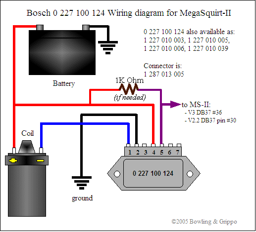

Um das ganze zur Probe überhaupt mal zum laufen zu bringen hatte ich mir gedacht doch erst mal den Originalverteiler mit 5 Fenster und dem Original TSZ-H Schaltgerät zu verwenden.
Hierzu habe ich auch schon Schaltpläne gefunden die sich allerdings auf die MS 2 beziehen.

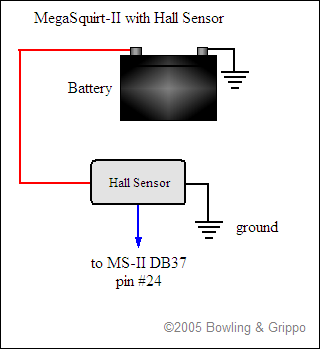

Wohin lege ich die Signalleitung des Originalhallgebers? Hall oder RPM?

Womit steuere ich das TSZ-H Schaltgerät (pin 5) an? Ausgang Ign A ? logischerweise ja, oder irre ich mich da?

- Original TSZ-H Schaltgerät
- Bosch_124ew.gif (21.4 KiB) 2642 mal betrachtet
- Hallgeber
- hallew.gif (9.1 KiB) 2642 mal betrachtet

den Hall Sensor normal immer auf RPM, das wäre die Standardschaltung.
Das TSZ-H würde ich weglassen, da das kdFi die Zündspule direkt ansteuern kann. Spule auf Kl15 und A1 ist am einfachsten.
60-2 Triggerwheel an "CAM" und den OT einstellen. Am einfachsten "Ignition" auf "Fixed Timing"=0° einstellen und auf OT blitzen.
Sobald der OT übereinstimmt dann auf "use Table" zurückstellen
