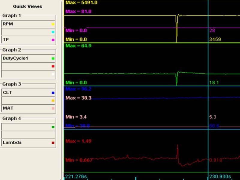

fahre meinen BMW M52 2,8 mit ner kdfi 1.3 R89 und habe das problem dass er nach ca. 5 min Fahrt immer ein heftiges Ruckeln hat und später dann auch immer wieder.
Habe jetzt duchrt Datalogs rausgefunden dass dann immer des Drehzahlsignal kurz fehlt.
Wackelkontakt kann man eigentlich ausschließen, weil sonst würde des ja auch mal n paar mal kurz hintereinander vorkommen, aber es kommt immer ziemlich genau nach 5 min des erste mal.
Könnte des am falschen Abstand des VR Sensors liegen? Ist eigentlich der Originale, hab den nichtmal demontiert oder so...
Oder könnte der VR Sensor einfach kaputt sein?
Liegt des villeicht sogar an meiner kdfi?
