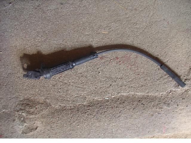

Sieht bei mir so aus:
Habe einen Satz COPs vom 6Zylinder bekommen. Brauche aber nur 4. Jetzt liegt der mit der Verlängerung im Schrank.
