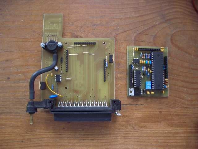

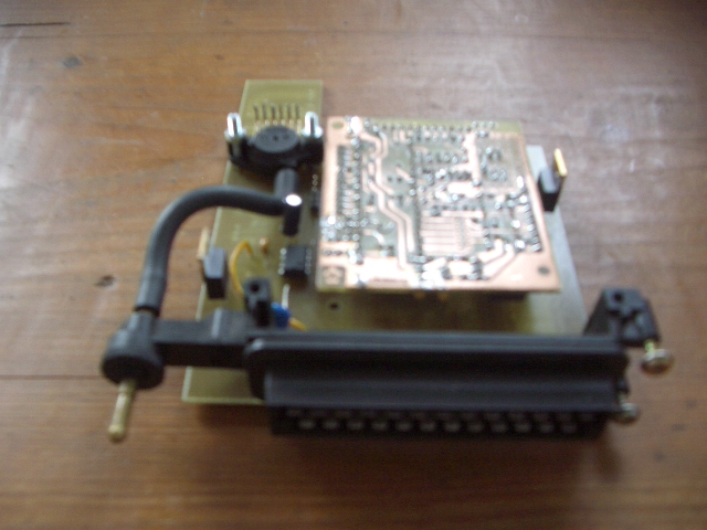

ich hab übrigens über die feiertage mal ne digifantplatine vom 1600i für mein sensorboard gemacht (mit deiner lieblingsschnittstelle :mrgreen: ; ist aber nicht bestückt :lol:)
gut das mit dem mapsensor ist noch ne betaversion :oops:

Schönes Ding!
Ich hoffe du benutzt nun entlich mal ein vernünftiges CAD-Programm. :wink:

tooly hat geschrieben:nö
wie gehabt nutze ich paint :mrgreen:
:lol: Trotzdem schönes Ding.

tooly hat geschrieben:ich hab übrigens über die feiertage mal ne digifantplatine vom 1600i für mein sensorboard gemacht (mit deiner lieblingsschnittstelle :mrgreen: ; ist aber nicht bestückt :lol:)
Hi TOOLY
Hast du eine Quelle für leere Gehäuse und die Steckerleisten auf der Platine,
oder musst Du jedes mal eine Digifant schlachten.
Markus
Beiträge: 1090
Re: Woher Infos über Düsenstrahlbild?
Darkmo hat geschrieben:Hast du eine Quelle für leere Gehäuse und die Steckerleisten auf der Platine,...
nö
ich schlachte
bei vw kram machts besonders spass :mrgreen:
