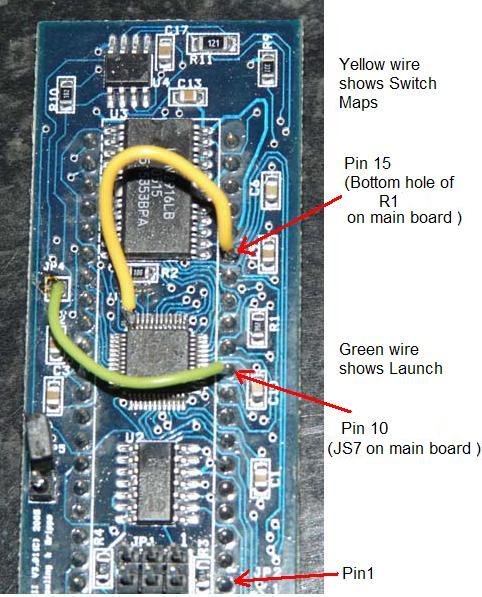

ja unter umständen mußt du ein draht auf das v3.0 löten!
Entweder bin ich zu blöd die Suche zu benutzen oder niemand hat bislang nachgefragt. Es handelt sich bei mir übrigens um eine MS1 V3.0
hier schauen!
Wie reden hier von der +12V Leitung für den Stepper?!
ja den meinte ich!

und eventuell das gelbe kabel :lol:

tooly hat geschrieben:und eventuell das gelbe kabel :lol:
Gelbes Kabel ?! Bin ich blind?

@skibby
ist nen Insider
@tooly
Daumen hoch :lol:

skibby hat geschrieben: Gelbes Kabel ?! Bin ich blind?
betrifft dich nicht :D die machen sich lustig über mein gelbes kabel!
