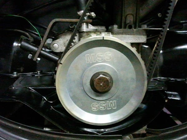

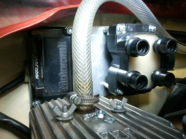

Mein aktuellen Stand der Arbeiten könnt ihr den Bildern entnehmen.
Möchte heute die Verkabelung grob fertig haben und ggf. das erste mal Zünden...

In dem Zusammenhang will ich nur mal die Arbeit von Markus Schmitt loben - mit diesem sehr sehr hochwertigen Triggerrad, welches direkt in die Riemenscheibe integriert ist (siehe Bild oben)!
Wirklich richtig gute und saubere Arbeit!
http://kaefer.motor-sport-service.de/ht ... steme.html

habe es vorgestern gleich beim ersten Startversuch mit einer "sanften" map, welche ich selbst erstellt habe, geschafft.
Im Foto sieht man meinen "Versuchsaufbau".
Jetzt wird noch alles hübsch gemacht und ab 01.04. wird in die Saison gestartet...
