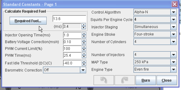

habe mir für meine Dutton Phaeton (2.0 16V Ford Zetec) eine GSX-R Einzeldrossel eingebaut. Nutze Alphan-N mit Edis. (Möchte kein MAP da unzuverlässiges Signal) MS1 V2.2.
Es läuft auch alles soweit.
Nur komme ich mit der Anreicherung nicht klar. Habe schon die englische sowie die deutsche Anleitung studiert sowie die Foren nach Einstellmöglichkeiten durchsucht und diverse Zündkerzen verbraten da Gemisch einfach zu fett.

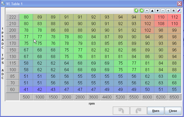

Die VE Tabelle scheint ganz ok, jedoch beim hochdrehen des Motors erscheint schwarzer Qualm und meine Zündkerzen sind schwarz.

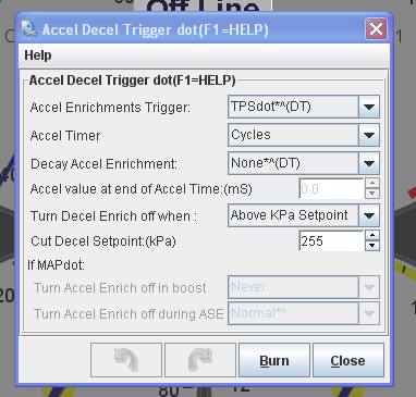

ACCEL DECEL TRIGGER DOT:
Accel Timer: Welche Empfehlung? Cycles oder Sec und warum?
Decay Accel Enrichment NON oder Decay
Turn Decel Enrichment off when: was macht hier Sinn?
Anbei ein Screenshot meiner jetzigen Einstellung
ACCEL DECEL TRIGGER DOT.png (19.6 KiB) 2697 mal betrachtet

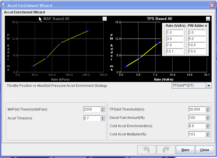

ACCEL Enrichment Wizard:
Welche Einstellung für TPSdot Threshold(V/S) sollte ich nehmen, woher erhalte ich den Wert?
Auch die RATE(Volts) und PW Adder Einstellung sind mir nicht nachvollziehbar. Woher erhalte ich die korrketen Werte bzw. wo gibt es Anhaltspunkte?
Siehe Screenshot meiner jetzigen Einstellungen
Accel Wizard.png (24.08 KiB) 2697 mal betrachtet
Anbei die Constants und VE table
VE Table.png (26.6 KiB) 2697 mal betrachtet
