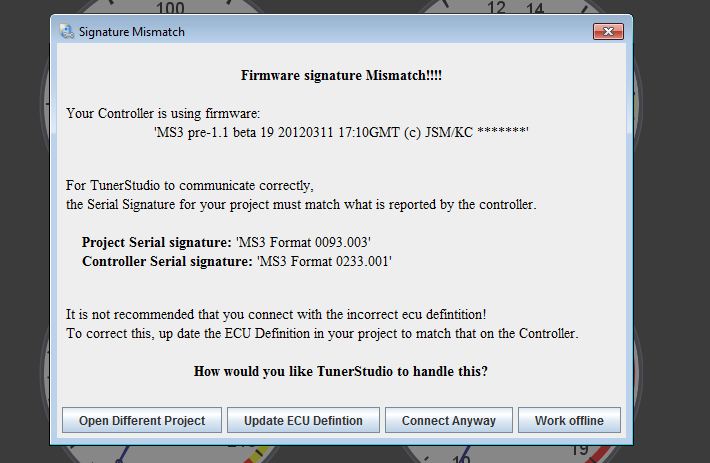

ich wollte meine MS3 gerne mit Tuner Studio verbinden, nur leider bekomme ich bezüglich der Firmware eine Fehlermeldung :x . (seht Bilder)
Die Firmware auf dem Steuergerät lautet: 1.19 Beta

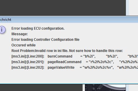

Ich habe mir daraufhin ein meiner Meinung nach passendes Ini File im Netz besorgt, nur bekomme ich damit auch eine Fehlermeldung.. :?:
Ich bin absoluter neuling was das angeht, wäre super wenn mir jemand helfen könnte :D

Das ganze besagt nix anderes als dass die *.ini auf deinem PC nicht zur SW version im Steuergerät passt?
Da beides prähistorische Betaversionen sind würde ich unbedingt von hier :arrow: http://www.msextra.com/doc/ms3/files/re ... 1.0.5a.zip die aktuellste Releaseversion runterladen, die aufs Stg ziehen und anschließend die passende ini Datei aus dem Zip Ordner nehmen und läuft.

Zu der Firmware gibt es das Ini. Zieh die zur Not nochmal neu.

Yo, muss mich korrigieren: Die Beta...dingenskirchen 1.19 version ist "neuer" als die Release Software.
Mit der Ini sollte es gehen:
ms3.ini
(535.88 KiB) 338-mal heruntergeladen
Ansonsten auf pre_1.1_beta20 updaten (http://www.msextra.com/doc/ms3/files/be ... beta20.zip)

Hallo und vielen Dank für die Tipps!
Nur leider tut es immer noch nicht. :?
Habe die besagte INI desöfteren geladen die Fehlermeldung kommt jedoch immer wieder.
Daraufhin hab ich die 1.20 Beta auf die MS3 geladen, auch hier kommt die gleiche Fehlermeldung.
Kann es vielleicht an meinem PC liegen? (Windows 7, 64 bit, Verbindung über USB und COM 5)
Das Steuergerät ist auch nur an die Betriebsspannung (Autobatterie) angeschlossen, sonst hängt noch kein Kabel dran.
Habe die MS3X von no-limits vor einigen Wochen erstanden, sollte doch dann eigentlich funktionieren..
Hat noch jemand eine Idee was ich verkehrt machen könnte?
MfG seak

Auf alle Fertiggeräte wird von uns eine Firmware aufgespielt und damit die Funktionen getestet. Darum war bei dir auch die 1.19 beta drauf, zum Kaufzeitpunkt die aktuellste. Bei MS wird original ohne Firmware ausgeliefert.
Als erstes würde ich Tunerstudio auf win 7 64bit richtig installieren (Adminrechte).
Wenn es dann nicht geht gibt es noch sowas wie eine Hotline.

Ich hab Tuner Studio auf meinem alten Windows XP Rechner aufgespielt und die MS daran angeschlossen. Auch hier erschien die gleiche Fehlermeldung.. :x
Daraufhin hab ich die 1.0.5a realese Aufgespielt und siehe da - es Funktioniert :D
Warum Tuner Studio mit den Beta Versionen und den INI Files nicht arbeiten will ist mir aber immer noch ein Rätsel :?:
