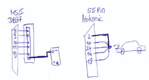

ich habe mir jetzt eine Megasquirt beim Peter gekauft (No-Limits).. vorverkabelt für meinen M20 BMW-Motor. Bin da jetzt auch schon fleißig am Lesen und will die Woche anfangen den Kabeladapter auf meinen Motronicstecker zu löten. Jetzt eine generelle Frage zur Masseverkabelung bei der es vermutlich viele unterschiedliche Meinungen gibt, mich diese aber dennoch interessieren. :roll: :)
Dazu ein kleines Bildchen,
MasseVerkabelungMS
MasseVerkabelungMS
siehe Anhang.
Ich möchte die Massepins der MS 8, 9, 10, 11, 19 auf einer Art Masseverteiler zusammenfassen und mit einem stärkeren Massekabel direkt zum negativen Pol der Batterie gehen.
Die Sensormassen der Motronic 24, 10, 14 und 19 und eine stärkere Leitung Pin 2 möchte ich an einem gemeinsamen Massepunkt der Karosserie zusammenlaufen lassen. Generelle Frage, kann man das so machen oder sollten beide 'Massekreise' auch noch irgendwo zusammenlaufen? Z.B eine zusätzliche Brücke von Batterie zu dem besagten Karosseriepunkt? In der Steckerbelgung der Motronic auf diyefi (http://wiki.diyefi.co.uk/index.php?titl ... Conversion) geht der Pin 48 (CPS-) auf Pin 7 an der MS und es steht dort 'do not ground'. Allerdings ist dieser am Pin7 natürlich gegrounded?
Gibt es eigtl. eine für am 'sinnvollsten' erachtete Belegung der Massepins an der MS? Meiner Info nach soll man einfach darauf achten etwa 5 Massepins zu nutzen, welche genau ist aber wohl egal. Was ich auch schon gesehen habe, dass die 5 Massepins auf zwei Massepunkte verteilt werden. Welchen Sinn macht das?
Danke für eure Hilfe! :wink:
