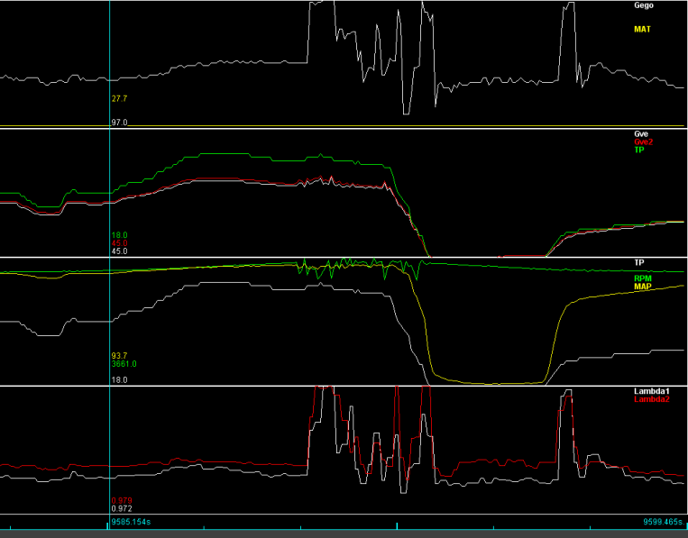

Ein Logfile habe ich angehangen. Es geht um die Stelle, wo die Drehzahl anfängt herumzuzappeln. Der Drehzahlmesser vom Auto läuft auch über das Edis-Modul und dieser zappelt an der Stelle genauso umher.

- Log.png (61.62 KiB) 8256 mal betrachtet

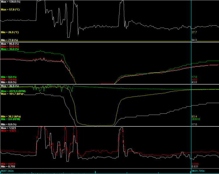

Und jetzt nochmal das Logfile mit Beschriftung der Kurven
- Log.png (47.86 KiB) 8253 mal betrachtet

Hi laut deinem log fängt die Drehzahl ab 3800 stark an zu schwanken +/- 500 U/min.
Der Motor magert dort auch sehr stark ab was auch eine Ursache sein könnte.
