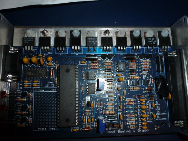

Was kann ich mit meiner MS so alles anstellen, ich hoffe das angehängte Bild ist aussagekräftig!

wie Du bereits richtig erkannt hast, hast Du eine MS1 V3.
Damit kannst Du "alles" anstellen. Fuel und Zündung.
Da ist ein Zündtreiber schon drauf allerdings sind die richtigen Drahtbrücken und der Abgriff von der LED im Protofeld noch nicht gesetzt.
Für Wastet Spark benötigst Du einen weiteren Zündtreiber.
Sieht dann so aus:

Ich bleibe bei Wasted Spark, dürfte das einfachste sein, dafür benötige ich also einen zweiten VB921 oder vergleichbares.
In der Anleitung steht R36 und R37 entfernen und dafür die VB921 einbauen!
Ist da nicht ein Fehler drin? Es müsste doch R37 und R38 sein oder?
Werden die Leitungen zum steuern der Zündspule dann über einen zusätzlichen Stecker aus dem Steuergerät geführt? Im Anschlussplan ist ja nur eine Spule vorgesehen!
Ich finde im Manual leider keine Bauteilbeschreibung der Transistoren und Widerstände die auf dem Kühlblech montiert sind. Ich würde gerne wissen für was die 2 zu entfernenden Widerstände und übrige Transistoren sind!

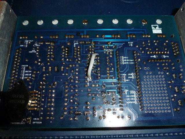

Die Drehzahlerfassung über VR-Sensor, die benötigten Drahtbrücken wurden schon auf der Unterseite montiert.

Re: Anfänger mit MS1 und vielen Fragen
hallo daniel
ja ist ein fehler! R37 und R38 sollen entfernt werden! aber nur wenn du keine niederohmigen einspritzdüsen fahren willst!me.bo hat geschrieben: In der Anleitung steht R36 und R37 entfernen und dafür die VB921 einbauen!
über SPR1-4 kannst du die rausführen! Pin 3-6 am DB37!Werden die Leitungen zum steuern der Zündspule dann über einen zusätzlichen Stecker aus dem Steuergerät geführt? Im Anschlussplan ist ja nur eine Spule vorgesehen!
Megasquirt 1 - V3.0 board schematicsIch finde im Manual leider keine Bauteilbeschreibung der Transistoren und Widerstände die auf dem Kühlblech montiert sind. Ich würde gerne wissen für was die 2 zu entfernenden Widerstände und übrige Transistoren sind!
nehme hochohmige oder niederohmige mit vorwiederstand!Nochmal zu den Einspritzdüsen, mir geht es nicht um die Durchflussmenge, sondern um den elektrischen Anschluss! Ob ich in der Bauform nur nieder- oder hochohmige Düsen fahren darf!

Sorry das nächste mal les ich mirs genau durch bevor ich was reinkopier.Ist da nicht ein Fehler drin? Es müsste doch R37 und R38 sein oder?
Wenn Du niederohmige düsen fahren willst kannst Du den Zündtreiber auch woanders
im Gehäuse platzieren.
Q1,Q5 IRFIZ34GPBF-ND 1.43 Spares HEX/MOSFET N-CH 60V 20A TO-220FP
Q16 497-2716-5-ND 6.08 High-Current Ignition Driver IC DRIVER 340V 7.5A ISOWATT220 (bip373 oder VB921 oder IRGB14C40L)
Q3,Q11 497-2629-5-ND 1.05 Basic Components Transistor PNP 6A 100V HI PWR TO220AB
Q9,Q12 TIP125TU-ND 0.63 Active flyback Transistor PNP DARL -100V -5A TO-220
R43 13FR010-ND 1.46 High-Current Ignition Driver Resistor Current Sense .010 Ohm 3W
R47, R57 47KEBK-ND 0.056 Basic Components Resistor 47K Ohm 1/8W 5% Carbon Film
http://www.megamanual.com/ms2/V3assemble.htm
