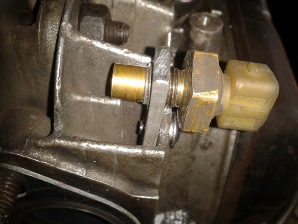

Danke für die Ideen. Daraus lässt sich sicher etwas machen. Wärmeleitkleber oder irgendwo einen Adapterklotz einklemmen und fixieren. Das müsste doch machbar sein.
Der Ventildeckel wäre noch einfacher. Aber wenn Frank meint dass das zu träge ist wird das wohl so sein. In der Nähe vom Ansaugrohr wäre es vielleicht nicht schlecht. Das wäre ganz in der Nähe vom originalen Anschraubpunkt.

porschekäfer hat geschrieben: Wärmeleitkleber oder irgendwo einen Adapterklotz einklemmen und fixieren. Das müsste doch machbar sein.
ich habe auch schon mal mit knetmetall/kaltmetall einen sensor festgeklebt, habe ich später mit dem meißel vorsichtig entfernt bekommen!

So der Sensor ist befestigt. Ich habe erst mal einen Alustreifen in die Kühlrippe geklemmt und verschraubt. Das müsste für die ersten Versuche reichen.

porschekäfer hat geschrieben:So der Sensor ist befestigt. Ich habe erst mal einen Alustreifen in die Kühlrippe geklemmt und verschraubt. Das müsste für die ersten Versuche reichen.
Haben die Käferfahrer vielleicht auch eine Idee wie ich eine Lambda Sonde in den Auspuff bekomme. Im Serienauspuff ist das ja schwer realisierbar, da es keine Stelle gibt an der alle Zylinder zusammenkommen. Einen super teuren Sportauspuff will ich mir im Moment nicht leisten.
Jürgen
naja, der Fühler Sitzt wunderschön im Luftstrom ;-)

Ja stimmt das ist nicht so gut. Vielleicht kann ich ja noch etwas vom direkten Luftstrom abschirmen. Gewisse drehzahlabhängige Kühleffekte wird man aber denke ich immer haben. Schließlich ist die Kopftemeratur ja von der Last und der Kühlung abhängig. Ich habe halt nirgends genug Fleisch gefunden um den Fühler direkt zu versenken. Die einzige alternative die ich vielleicht auch ausprobieren werden, ist den Fühler in einen Alu Ventildeckel zu setzen. Ich denke mal dass der Ventildeckel die sich auch entsprechend erwärmt.

porschekäfer hat geschrieben:Ja stimmt das ist nicht so gut. Vielleicht kann ich ja noch etwas vom direkten Luftstrom abschirmen. Gewisse drehzahlabhängige Kühleffekte wird man aber denke ich immer haben. Schließlich ist die Kopftemeratur ja von der Last und der Kühlung abhängig. Ich habe halt nirgends genug Fleisch gefunden um den Fühler direkt zu versenken. Die einzige alternative die ich vielleicht auch ausprobieren werden, ist den Fühler in einen Alu Ventildeckel zu setzen. Ich denke mal dass der Ventildeckel die sich auch entsprechend erwärmt.
Ich meins ja nur gut Du baust die So halt Fehlerquellen ein und der Motor wird schlecht abstimmen sein.
In Deckel ist auch nicht gut.

Was wären denn eine gute Lösung, wenn man den Kopf nicht demontieren will :?:

Nochmal zum temp Sensor:
also ich hab nen Sensor im motorgehäuse in einer Platte die auf dem Benzinpumpenflansch montiert ist ...
Spritzöl und auch Wärme ausm Block ... ich denke das das gehen sollte :-)
