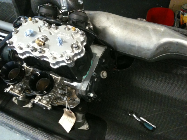

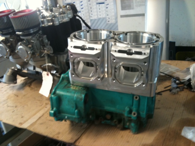

Hallo, von Motoren wie Aprilia sind wir noch ewig weit weg. Der schwarze Motor ist ein auslassgesteuerter 950ccm Rotaxzylinder/Kopf für den wir ein "schlankes"Kurbelgehäuse gefrässt haben. Der Motor läuft seid 3 Jahren sehr gut und hat unglaubliche Kraft. Aber in Verbindung mit den leichten Carbonrümpfen war schwer fahrbar wegender ON/OFF ähnlichen Leistungsentfaltung.leinad78 hat geschrieben:Zur Applikation reichen und funktionieren die problemlosIch hab mehrere tausend km mit meiner Aprilia damit abgespult
Aber ein paar mehr Details zu den Motoren würden mich sehr interessierenIch habs mir ja immernoch nicht ganz aus dem Kopf geschlagen mal nen schönen Screamer in die Aprilia zu setzen
Bei dem grünen Motor für die Saison 2013 bin ich mit dem Hub hoch und der Bohrung runter gegangen und will die Auslassventile über die Zündung steuern. Und nächstes Jahr würde ich dann nochmal mit Rotaxzylinder und hohem hub bauen und mit Megasquirt Zündung/Gemisch/Auslassventile streuern.
Hoffe, er ist dann besser kontrolierbar.
Grüsse, Andreas

Fertig gefrässte Zylinder gibts auch für mein Gehäuse aus USA.
Die machen sich da aber nicht den Riesenkopf. Da wird einmal ein Supermotor für einen Superfahrer gebaut und dann darauf verwiesen was der damit alles kann und man wäre mit genau ihrem Motor bestens beraten. Aber den alten Motor von dem Promofahrer gibts ie offen zu sehen/zu kaufen;-))
Wenn du einen Motor bestellst ist da immer, auch fertig geportet, ein und dieselbe Laufbuchse drin, egal ob SS oder +6/+10/+16mm stroke........und das kann dann wohl nicht das Optimum sein.
