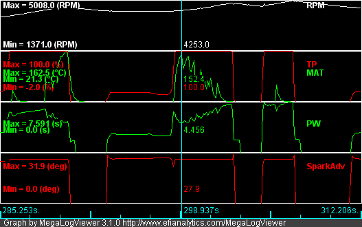

Habe von diesem Problem einige Logs gemacht.
Es ist immer wiederkehrend bei Vollgas, teilweise auch ab ca. 65% TP, darunter nie.
Ansauglufttemperatur ist immer bei 21,3 Grad Celsius (auch wenns eigentlich kühler ist), bei Vollgas geht es schlagartig auf 162 Grad Celsius!!!
Tunerstudio magert daraufhin um ca 40% das Gemisch ab, Zündung bleibt gleich.
Habe den Stecker vom Sensor jetzt abgezogen, genau das gleiche! ( 21,3 Grad und 162 Grad )

Anbei eine gute Stelle wo man schön sieht das es schlagartig hoch schnellt, und das Gemisch brutal abmagert.
Ebenso stelle ich mal die ganze File hier rein, ist mehrmals der Fehler aufgetreten.

Re: Kurioser Fehler Ansauglufttemperatur MAT
dieser Thread is schon etwas älter aber ich frag trotzdem mal nach...?
Ich habe genau das selbe Problem, bei mir ist ständig die Ansauglufttemp. bei 21°C. Wenn ich den Stecker vom Sensor abziehe ändert sich nichts.. Wenn ich die Kennlinien ändere... Ändert sich bei den 21°C auch nichts!?!
Die Platine hab ich soweit wie möglich kontrolliert und auf Fehler (Lötstellen,...) überprüft! Gibts es hierzu spezielle Einstellungen im TunerStudio?
Ich arbeite mit der kdFi 1.4 (Firmware MS2 Extra 3.2.5 release).
Vl konnte ja wer dieses Problem lösen!
Danke, fg Mike

ich muss nochmals nachfragen, da das problem noch nicht gelöst wurde. Ich habe nun auch schon ein neues Steuergerät (kdFi 1.4 Platine) verbaut und das Ergbnis ist immer das gleiche : 21,1°C (MAT / IAT)
Jetzt hab ich mal im Manual gegoogel und folgendes gefunden: (http://www.megamanual.com/v22manual/mwire.htm)
For high temperature applications (i.e. air cooled engines with a CHT), in MS-II you can set the #unset EXPANDED_CLT_TEMP by changing:
to
# set EXPANDED_CLT_TEMP:
Then the upper temperature limit should be 600 degrees F. This is from the INI notes:
; FAHRENHEIT (Expanded/Normal):
; Low Limit: -40F/-40F
; High limit: 600F/300F
; Low danger: 150F/50F
; Low warning: 200F/150F
; High warning: 325F/200F
; High danger: 350F/220F
However, you have to calibrate the thermistor table(s) appropriately.
However, note that the tuning software limits the temperature range. The thinking is that if you are at an extreme it is probably a bad or missing sensor, so it goes to a default value. This isn't a big deal in TunerStudio though, you can change these limits in the ms2ReferenceTables.ini file. You can adjust these limits if EXPANDED_CLT_TEMP is set. Currently only the CLT sensor respects EXPANDED_CLT_TEMP, the IAT does not.
IAT min = -40, max=350 if outside that range it goes to 70 CLT min = -40, max=350 if outside that range it goes to 180 CLT with EXTENDED_CLT_TEMP min = -40, max=400 if outside that range it goes to 350 default
Here is the section of the ms2ReferenceTables.ini file that controls that:
; tableLimits (optional) = intentifier, min, max, defaultVal
; will set the default value if value is outside the min and max limits.
tableLimits = 001, -40, 350, 70
#if EXPANDED_CLT_TEMP
tableLimits = 000, -40, 400, 350
#else
tableLimits = 000, -40, 350, 180
#endif"
So the user can just edit the one line in ms2ReferenceTables.ini using notepad.exe or something similar to change it from:
to something like:
tableLimits = 000, -40, 600, 350
or similar, and it should work once the user re-burns the table.
70F sind 21,1°C und das würde darauf hinweisen dass der Wert ausserhalb vom Bereich ist. Hatte wer schon mal dieses Problem und konnte es lösen?
Wie gesagt Verkabelung wurde mehrmals überprüft und ist OK! Sensor (BOSCH 0 280 130 039) wurde schon direkt an das Steuergerät angeschlossen, jedoch ohne pos. Erfolg.
Ich bitte um eure Rückmeldung!
Danke, fg

Haste die Kah Deh Eff Iieh auf Bosch Sensor-Kennlinien umkalibriert? Weil standardmäßig ist der Megasquirt Krams auf GM Sensoren eingestellt.baua1 hat geschrieben:70F sind 21,1°C und das würde darauf hinweisen dass der Wert ausserhalb vom Bereich ist. Hatte wer schon mal dieses Problem und konnte es lösen?
Alternativ anstelle eines Sensors ein 10 Kiloohm-Potentiometer mal anschließen und langsam dran drehen. Dann sollte sich was an der Anzeige verändern.
P.S.: Wofür steht die Abkürzung "fg"? "Fiele Grüße"?
danke für deine Antwort! Ja ich hab die KdFi 1.4 auf Bosch Sensoren laut Datenblatt umkalibriert.
(http://rb-aa.bosch.com/boaasocs/index.j ... rod_id=319)
Es wurde die 3 Punkte ausgewählt und kalibriert (TunerStudio --> Calibrate Thermistor Tables).
-10°C - 9500 Ohm
+20°C - 2500 Ohm
+80°C - 325 Ohm
Im Manual steht geschrieben, wenn man sich an einem Extrem Wert befindet, ich geh davon aus das hier der Widerstand unedlich oder 0 Ohm gemeint ist, wir automatisch ein Wert von 21,1°C - 70F ausgewählt! Hab ich das soweit richtig interpretiert?
Zur Info: Mein CLT Sensor ist auch von Bosch mit den gleichen Werten.. und der funktioniert einwandfrei!
