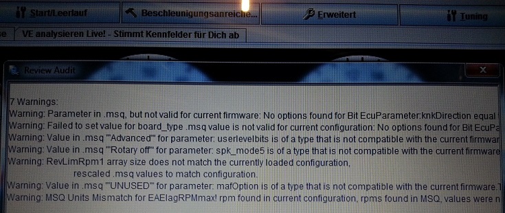

folgende fehler hat er mir ausgespuckt
wegen der msq, hab ich vesucht sie einfach nochmal zu speichern (jetzt mit 324) und dann nochmal geöffnet, keine fehler, aber unten rechts steht immer noch "nicht synchronisiert", wie kann ich das ändern?
