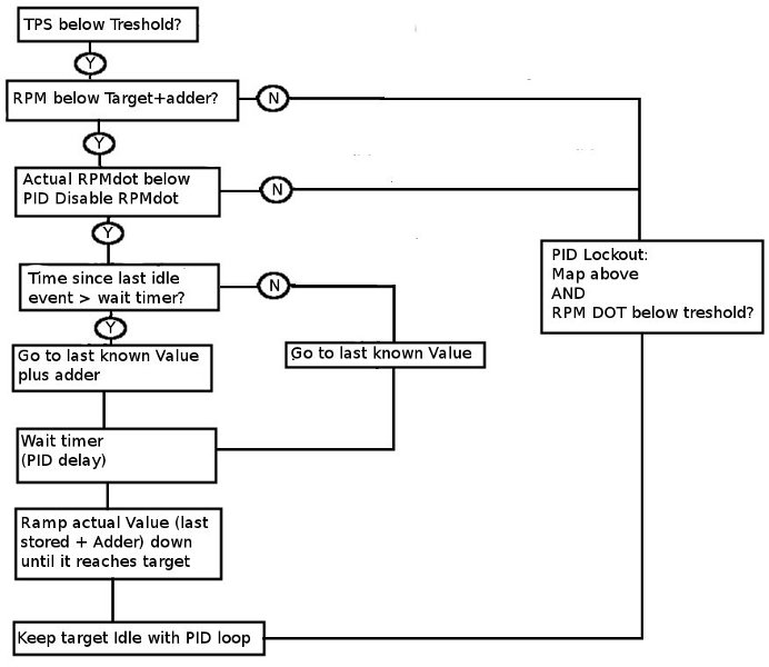

Im US Forum gabs dieses Ablaufdiagramm, das die Arbeitsweise ganz gut veranschaulicht:
CL Idle ist ja nur aktiv, sofern der TPS Wert niedrig genug ist und die Drehzahl niedrig genug ist.
Es kann sein, dass sich die LL Regelung "aussperrt", und dafür ist diese PID Lockout detection. Damit wird CL Idle aktiviert, auch wenn die LL Drehzahl höher als Target RPM+Adder ist.
PID disable RPMdot wiederum sorgt dafür, dass CL Idle verlassen wird, sobald sich die Drehzahl im Leerlauf zu stark ändert (RPMdot ist nicht RPM!). Das wurde gemacht, weil sonst beim heranrollen an eine Ampel und Einkuppeln die Drehzahl hochgeht und die MS gegenregeln würde. Sobald Du dann die Kupplung trittst würde der Motor ausgehen.
Ich habe mit diesem CL Idle Sche*** viel Zeit verbracht und es nie wirklich 100% kugelsicher abgestimmt bekommen. Dass die Regelung den "Letzten funktionierenden Wert" plus Dashpot Adder als "Einstiegswert" nimmt, dann soundsoviel Sekunden wartet und dann innerhalb von soundsoviel Sekunden auf einen Zielwert regelt, ist zwar eine an sich gute Idee, aber das System hat Grenzen. Insbesondere im Winter: Du fährst mit 10° Wassertemp los, fährst 7-8km über Land und kommst an eine Kreuzung: Garantiert dreht der Motor bei 2000UPM oder so :-/ Zum Glück habense den Krams mit der neuen Firmware über Bord geworfen. Mit der neuen Strategie der Software ist es endlich so wie ich es mir immer gewünscht habe: Schlüssel umdrehen, losfahren, der Leerlauf sitzt, 3 Wetter Taft :)
