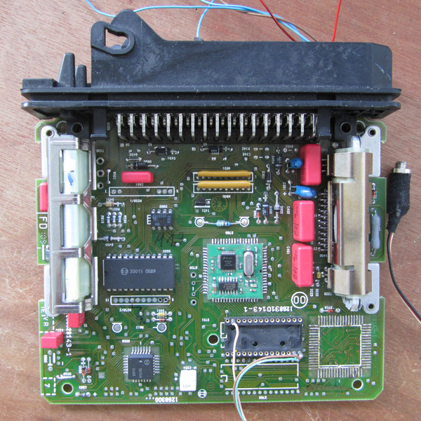

ich hätte sonst sowas für dich
basiert auf einer motronic m1.3 und einem MC9S12C64 prozessor
datenverbindung über bluetoothmodul/usb oder rs232 möglich

Hast Du mal noch Infos, was das Stg. für Merkmale hat? Zusätzliche Eingänge, Mapsensor?
Beiträge: 1090
Re: Welches soll das erste Steuergerät werden? Qual der Wahl
derPöni hat geschrieben:Hast Du mal noch Infos, was das Stg. für Merkmale hat? Zusätzliche Eingänge, Mapsensor?
so wie es auf dem foto zu sehen ist
belegung wie zb. 316i (e30) map/lmmsensor extern
der vorteil bei so einem aufbau ist halt das alles schutzschaltungen der motronic wie zb. strombegrenzung der düsentreiber erhalten bleiben
