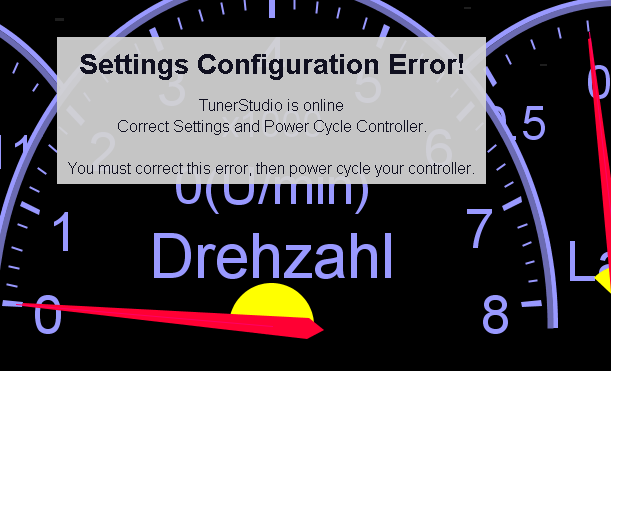

leider hab ich irgendwie ein Problem und weiß nicht wo es her kommt...
ich habe auf laptop B eine neue MSQ geschrieben welche ich auf die MS2 aufgespielt habe, das hat auch soweit geklappt (glaube ich zumindest) zu Hause an Laptop A hab ich die Ms2 wieder dran gehängt und plötzlich ging nix mehr, bzw es sind Fehlermeldung gekommen, leider hatte ich wenig Zeit mich drum zu kümmern.
Dann habe ich wieder versucht komplett neu zu flashen, ging auch net. Heute wieder an Laptop B dran gesteckt und es kam folgende Fehler Meldung (siehe Bild).
Wer weiß rat???

hast du schon mal im mini terminal nachgeguckt?
bestimmt hast du irgendeinen ausgang o.ä. doppelt belegt.

Re: Setting Error im TS
Hatte Eingänge doppelt belegt, offline geändert, Änderung übernommen, dann gngs wieder

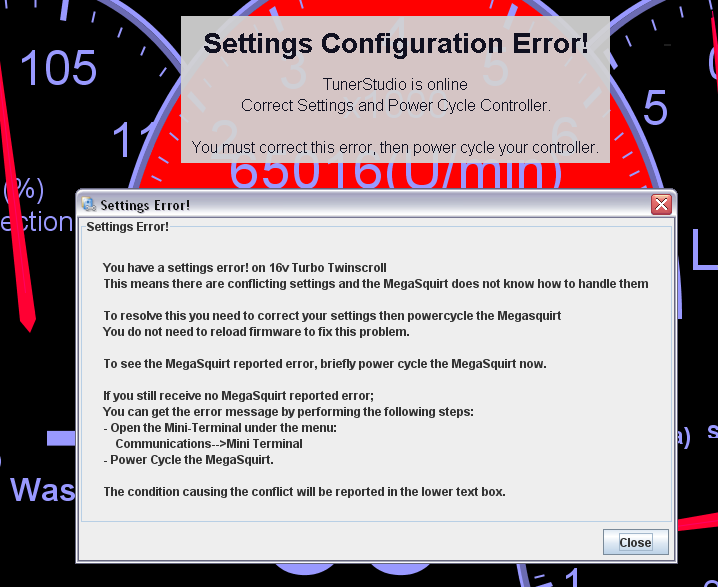

morgen helmut
öffne mal deine .msq im offline modus dann:
Basic /load settings>I/O Pins in use
darin solltest du einen ausgang doppelt finden.

danke für den tip, ich nutze das Tunerstudio und das in deutsch =) Du meinst Projekt laden? und dann? Da find ich nichts...
Kann ja mal wieder aktuell sein und dann wäre es wichtig was wo nachzuschen geht.
Das Auto läuft mittlerweile weil die Triggereinstellung nicht passte das war total verstellt.... keine Ahnung wie das zusammenhängt.
Danke für Eure Hilfe!
MfG Helmut
