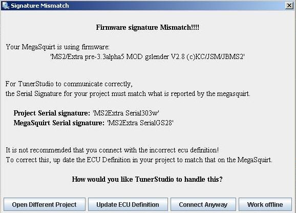

ich habe eine neue UMC1 vom Peter bekommen und habe bei der Inbetriebnahme folgende Fehlermeldung.
Ich hatte Tunerstudio 2.06 und habe mir dann die aktuelle Version 2.08 runtergeladen. Leider ebenfalls ohne Erfolg...
Hat jemand ne Idee wo ich die passende Konfigurationsdatei herbekomme?
Danke im voraus
Gruß, Frank

Hallo;
http://www.msextra.com/forums/viewtopic ... 9c7ae61e8e
Hier kannst Du die Firmware downloaden.
In einen Ordner entpacken und dann "Update ECU-Definiton" klicken.
