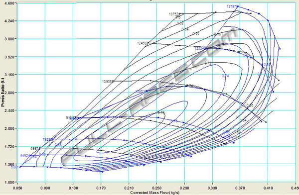

Ich nehme einen BW S200SX-51 oder evtl 46 Turbolader, und verpasse ihm einen im Restriktor eingearbeitetend Port Shroud um die Map nach links zu erweitern. Obs funktioniert?`Keine Ahnung, aber ich werds probieren. Aber der Lader ist recht günstig, also kann mans riskieren.
Anbei mal eine Map vom S200SX-56 mit Port Shrouding
Wie man sieht ist das schon recht gut, und durch den 51er Kompressor sollte die ganze Map annähernd nach links wandern, und ich damit in einem gut brauchbaren bereich sein.
Leider gibts den Lader nicht Serie mit Port Shroud, also muss ich selber basteln. Außerdem will ich den 51 oder 46er, weil er mit der kleinen Turbinen A/R erhältlich ist. Auch für den Lader spricht das er Twinscroll Technik nutzt, und der T4 Flansch fast identisch (Lochabstand breite gerade mal 2mm) zum Toyota different ist. Das sollte sich easy Adaptieren lassen

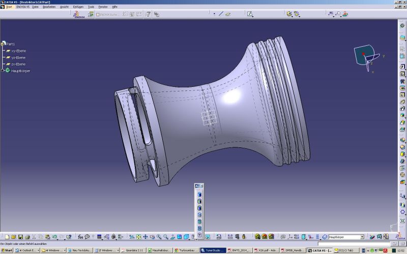

Den Restriktor hab ich schonmal nach gut dünken Konstruiert. Leider ohne Flowanalyse, weil ich dazu kein Modul besitze, aber nach diversen Recherchen sollen wohl 7° Winkel recht gut passen, was auch top zu nem 51er Inducer und 50mm Abstand passt.

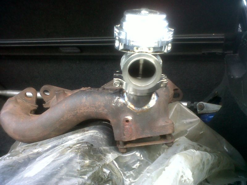

Hat jemand ein Tip für ein brauchbares "günstiges" Wastegate? Ich wollte nur eins verbauen, und den Krümmer oben mittig anzapfen
Irgendwie so in etwa:
Leider muss der Krümmer Reglementsbedingt original bleiben.
S200SX 75-70 56mm compmap.jpg (245.88 KiB) 12502 mal betrachtet

Die 7° sind OK, aber nicht optimal. Sofern es platztechnisch möglich ist mach 3° mit einem S Schlag und danach auf zweifachen Durchmesser. Die Schräge nicht zu nah an den Durchmesser
Bei 34mm hast du grob folgende Werte im Restriktor
50mbar bei 0,09 kg/s
100mbar bei 0,13kg/s
150mbar bei 0,15kg/s
200mbar bei 0,17kg/s
250mbar bei 0,18kg/s
...danach wird es richtig sportlich
