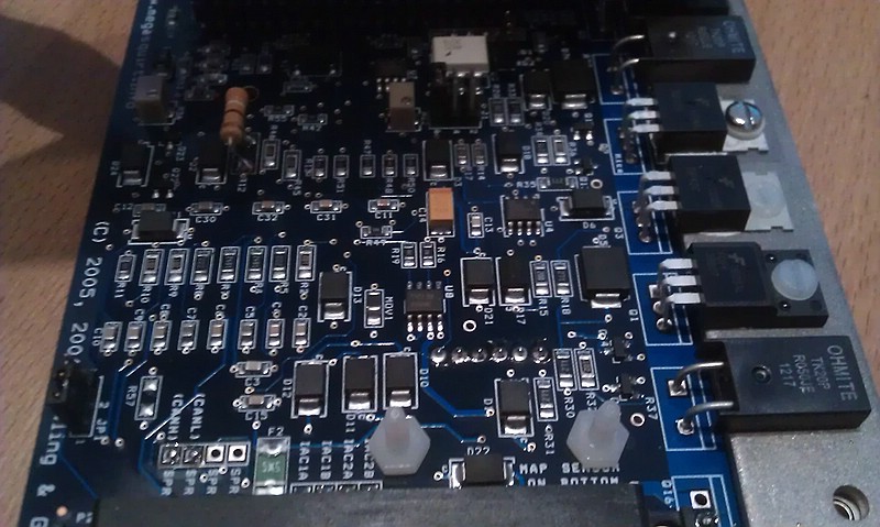

Ich hab hier ein Bild von Philips MS:
Und hier ist die Anleitung für die Einstellung des V3.57 boards für den 4G63 (MX-5 CAS=Drehwinkelgeber)
http://www.msextra.com/doc/ms3/4g63.html
http://www.msextra.com/doc/ms3/ignition.html#tachint357
JP1 auf 1-2 - passt bei Philip, R57 mit 1k pullup (nicht auf dem Bild aber in der Beschreibung zu sehen- fehlt bei Philip)
J1 auf 3-4 - falsch bei Philips Board, steht auf 5-6
Die Cranking Dwell Zeiten passen so hoch, die MX-5 Zündspulen brauchen es etwas länger... (mit dieser Einstellung laufen hunderte MX-5/Miata mit MS)
Wegen der PW Spitzen werde ich mal schauen, wenn ich das MS am Stim hab, ich will eh die ganze Verkabelung nochmal gegenchecken, obwohl alle anderen Signale und Werte recht vernünftig aussehen.
Ich halte Euch auf dem Laufenden.
Und hier die entsprechende Konfiguration:4G63 / Miata setup.
The MS3+MS3X can easily interface with stock 4G63 CAS, high impedance injectors and standard ignition module.
Crank and cam sensor inputs
These sensors need +12V, ground and supply a 'clean' logic signal for the Megasquirt. The Megasquirt will need setting internally for the 'VR' circuit with a pullup.

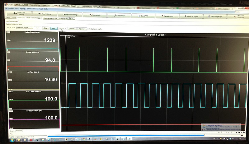

Hier ein Bild vom Stim:
MS ist auf dem Weg zurück und Philip sollte morgen ein laufendes Auto haben.
Problem lag wie schon vermutet an dem völlig falschen Jumper J1 und dem fehlenden Widerstand auf R57.
