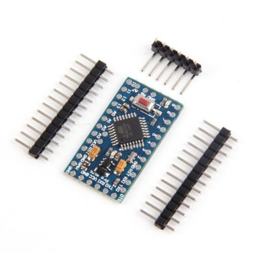

hab mal was günstiges zusammengezimmert basierend auf einem Atmel 328P, wie er beispielsweise in jedem Arduino Uno oder noch günstiger in den Arduino Pro Mini 5V / 16 MHz verbaut ist. Die Pro Minis gibts direkt in China schon für knapp über 2 Euro aufwärts (inkl. Porto!) oder für 4-5 Euro mehr auch hier in Deutschland. Der Vorteil des Pro Mini ist, daß er fast nichts kostet, superklein ist, mit der Arduino IDE programmiert werden kann und direkt in ein kleines Gehäuse gesteckt oder auf eine kleine Platine gelötet werden kann. Zur Programmierung des Pro Mini braucht es noch einen Pegelwandler TTL auf Seriell oder USB, dafür kann man notfalls auch ein altes USB-Handykabel opfern oder auch im niedrigen einstelligen Eurobereich ein passendes Kabel bzw. einen Konverter kaufen.
Programm ist soweit getestet und funktioniert, man muss sich nur noch Gedanken machen wegen des unterschiedlichen Umrechnungsfaktors von Frequenz nach RPM bei den verschiedenen Zündungsvarianten und Zündungszahlen.
Programm und benötigte Library hab ich mal hier angehängt.

Nur einfacher und billiger als mit nem Pro Mini kommst Du da nicht hin, Du brauchst ja keinerlei externe Beschaltung der Miniplatine außer den LEDs mit Vorwiderständen, Stromversorgung (geht 5 V oder auch Bordnetz) und den Signaleingang entweder vom TachoOut oder einem der Zündausgänge. Und der Krams ist einfacher zu parametrieren, einfach Drehzahlschaltstufen eingeben, Programm hochschieben und fertich.

Das Display hatte ich nur für mich rangebaut, um das Ergebnis der Frequenzmessungslibrary gleich auf dem Display sehen zu können und ob das Rechenergebnis zu sehr vom Eingangssignal abweicht (tut es nicht). Ohne Display braucht es außer dem Arduino Pro Mini nichts weiter außer den LEDs und deren Vorwiderständen sowie 2 Widerständen als Spannungsteiler bei Anschluß an Tacho_OUT (12 V Rechteck).
