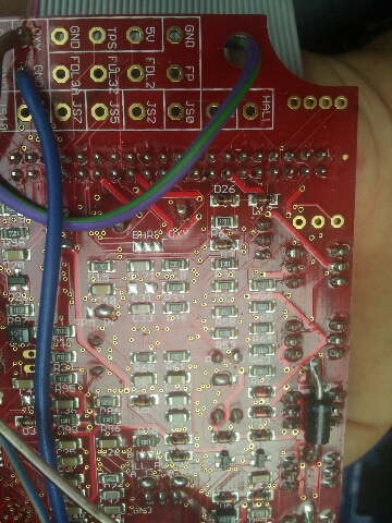

Hab eine Kdfi v1.3 r89 fürn M60B40 Motor. Hab den JAW Prozessor nach gerüstet in den vorgesehnen slot und eine Breitbandlambda sonde verbaut. Hab die Breitband sonde wie im Handbuch beschrieben auf die Kdfi gelötet, in dem feld wo JAW steht. Hab dann die JAW mit OXY1 verbunden. Hab dann im MegaTune die sonde kalibiert, hat auch so weit geklappt. Aber was merkwürdig ist, ist das bei der AFR anzeige vor dem Starten des motors 14,7 angezeigt wird, sobald der motor läuft steht 12,9 dran und verändert sich nicht. Bin dann mit dem Auto gefahren um zuschauen ob die anzeige sich verändert.Die anzeige bleibt bei 12,9 stehen und verändert sich nicht :? :? :? :? :? :? . Hab dann mein Multimeter genommen und mal die sonden heizung gemessen ob die geht. Sonden heizung geht, hab dann die restlichen kabel durch gemessen bei verschieden bereichen von teillast bis volllast und die werte verändern sich.

p.s. hab leider bloss die bilder gerade dabei bin noch im urlaub hoffe die reichen euch im ersten moment.auf dem ersten bild wo des schwarzweise kabel angelötet ist würde wieder entfernt.

wie hast du die sonde an die kdfi gelötet? kabel direkt an die lötpads, oder schon mit dem original steckgehäuse als zwischenstecker?

hab nen zwischen stecker an die kdfi gelötet.

Normalerweise Lötet man doch die komplette sondenbelegung auf die erstes bild rechteseite und Lötet dann den Jaw juper auf der platine zusammen . Bei dir sieht das anders aus was du gelötet hast ?
