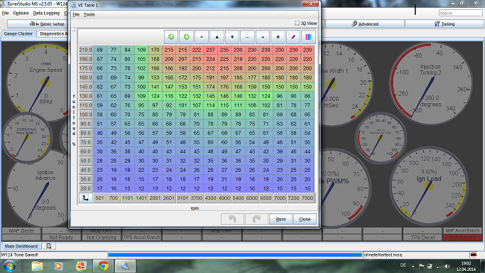

bin gerade am abstimmen, habe aber im LL im VE-Table um die 17 stehen und bei Vollast 230.
Ladedruck ca. 0,9 bar 470er Düsen allerdings mit 4 bar Benzindruck. Sollten also locker reichen.
Motor 3l Reihensechser mit semiseq einspritzung.
PW geht maximal auf 8ms, dutycycle max. 70%.
Im LL ca. 1,5 ms Düsenöffnungszeit (läuft sauber)
Warum sind die Werte im LL so niedrig und bei VL so hoch?
Im Anhang Bild VE-Table und MSQ

Hab jetzt leider keine passende INI für deine MSQ, aber kann es sein, dass du unter "General Settings" die Option "Multiply MAP" auf "don't multiply" stehen hast?
Holset HX35 0,8bar
Holset HX35 0,8bar
Re: VE-Table seltsame Werte
Ja richtig steht auf dont multiply!
Hab ich ausgelassen, weil ich sauberen Unterdruck von ca 35kpa im LL habe.
Wenn ich das anschalte multipliziert der dann nicht auch die höheren VE-Werte?

Schalt es an.
Dann musst aber neu abstimmen.

Also nach dem anschalten von multiplymap jetzt 60 im LL und 110 Vollast!!
Top!
Danke!

ich schließe mich mal der Frage an, da wohl eine sehr ähnliche Ausgangslage:
Leerlauf 20, Vollast mit 160kpa ergibt schon Werte von 200. Duty 75% bei 7-8ms. Einstellung ist "Dont multiply".
Wenn ich nun auf Multiply stelle, nehme ich meine aktuellen VEs und teile diese Werte durch "kpa/100" ? das ist ist doch vom Grundsatz her korrekt?!
Komme damit dann rechnerisch auch auf 60 im LL und dann 120 bei 160kpa.

EDIT: spontan getestet, und passt fast 1:1. Danke!

Also mit umrechnen hats auch funktioniert?
Ich habe halt alles komplett neu eingefahren...

ja habs umgerechnet, (per excel kann man schön die ganze Zeile mit dem Kkpa-Fakror berechnen. Und die groben Ausreisser händisch angepasst. Dann spontan los, und hat sogar recht gut gepassst. nach 25km Autotune schauts schon recht gut aus.
Dann habe ich den VE-Berechner gefunden, dieses Ergebnis war dann auch relativ ähnlich auf den ersten Blick.
