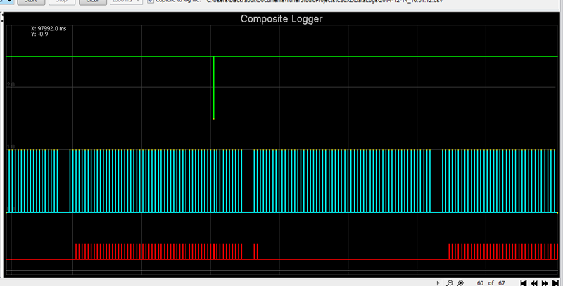

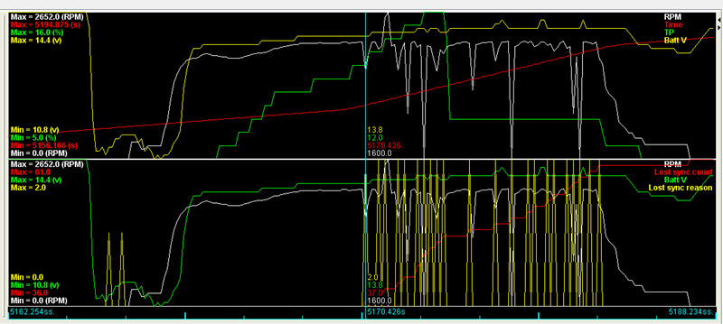

VR Signal kommt super rein. Motor startet zuverlässig. Aber ab 2500 RPM gibt es immer wieder zyklische Drehzahlfehler.
Unter der Drehzahlschwelle läuft er sauber und ruhig. Keine Drehzahlfehler.
Lost Sync reason = 2 -> Missing tooth at wrong time
Ich hab mal Bilder vom Composit Logger und nen Data Log angehangen.
Ich kann mir die Drehzahlfehler nicht recht erklären da Signalfehler erkennbar ist. Man zählt immer 57 Balken.
Es fehlt kein Balken die Abstände sind weitgehend symetrisch und zu kleine Balken, bzw. an der falschen Stelle, wie man es von Noise-Problemen kennt, entdecke ich auch nicht.

Wenn die Drehzahlfehler von "ground-noise" verursacht würden, würde man das doch im tooth logger erkennen können oder ?
(Signal-Unstätigkeiten)

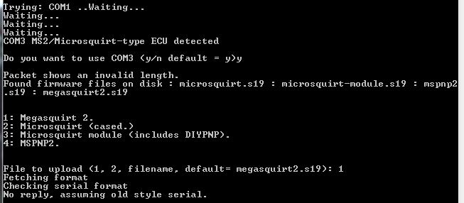

Ich hab mal nach dem MS Setting Up Manual versucht nen Firmware Update zu machen. Allerdings hab ich 2 Fehler bekommen und habe abgebrochen.
"Packet shows an invalid length"
"No reply, ..."
Hat jemand ne Idee woran das liegen kann ? Benutze ich den falschen Loader ? Oder ist das unbedenklich ?

Irgendwas mit der seriell verbindung.
Neuen ftdi treiber installieren und datenraten testen in systemsteuerung
9600 und 115200
9600 und 115200

Hab jetzt denke mal alle Varianten durch. Verschiedene Baudtraten, anderer (neuer) Treiber, unterschiedliche PCs, 64bit, 32bit.
Aber leider gleicher Fehler. Kommunikation mit Tuner Studio läuft immer. Im Hyperterminal bekommen ich auf "Q" MSEXTRA325 zurück. Der Portchecker findet den Port bringt aber keine Verbindung zustande.

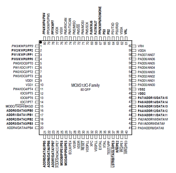

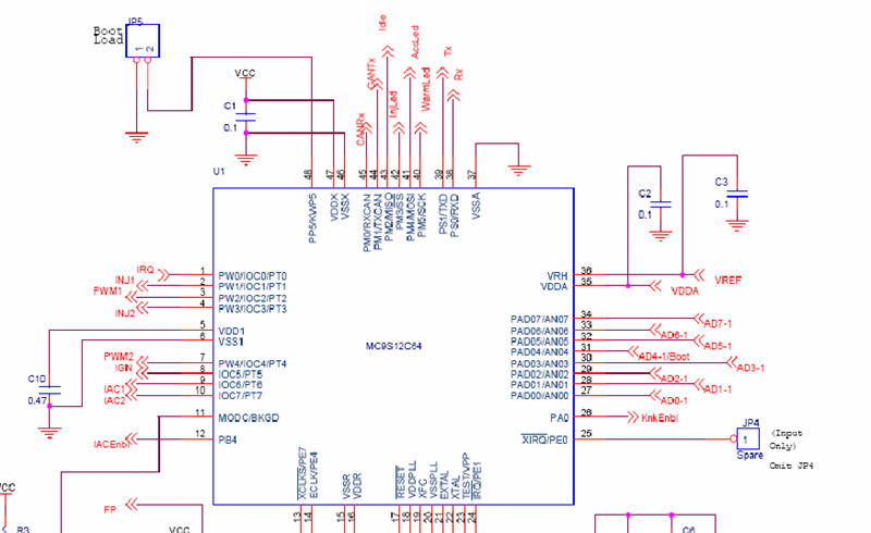

Ich hätte ja gern mal den Bootpin gesetzt, aber leider hat die KDFI keinen. Die MS2 Schematics helfen mir auch nicht recht weiter. Da das MS2 Daughter Board nen MC9s12 mit 48 Pins hat. Die KDFI allerdings nen MC9s12c64 mit 80 Pins.
Der Bootpin von der MS2 (Pin48-PP5KWP5) ist bei der KDFI auch vorhanden (Pin79). Allerdings steht im S12 Handbook abweichend der Pin-PAD00 sei für den Bootloader zuständig.
Die MS3 hat ja auch den 80Pin CPU allerdings sind die Schematics da nicht mehr OpenSource sönst hätte man da abgucken können.
Kann mir da wer helfen ?

Du hast aber schon den von der "neuen " Firmware mitgelieferten Downloader verwendet oder?
Re: Unerklärliche Drehzahlfehler
Japp. Den "ms2loader_win32.exe" aus dem Download Ordner. Allerdings zunächst auf einem 64Bit System. 32 Bit hat aber auch keine Veränderung gebracht.Alfagta hat geschrieben:Du hast aber schon den von der "neuen " Firmware mitgelieferten Downloader verwendet oder?
