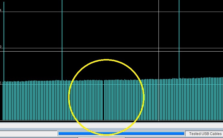

Ich habe ein Screenshot vom Toothlogger angehängt!
Das Steuergerät Läuft auf einer Alpha N Map.
Habe mir auch schon Gedacht Noise filtering anzumachen, dann sollte er doch das eine fehlende signal "ersetzen" oder?

16VSauger hat geschrieben:
Servus
Den Hallgeber hat der ABF Serienmäßig.
Bei Noise filtering bin ich jetzt nicht so der Experte. Weil ich das bei meinem Problem nicht gebraucht habe.
Aber nen Versuch ist es ja Wert. Allerdings bin ich mir nicht sicher ob er ein fehlendes Signal erserzen kann. Ich dachte immer er kann nur "Überschwinger" "ignorieren" also raus filtern.
Aber bist du den sicher das die Lücke das Problem ist ?

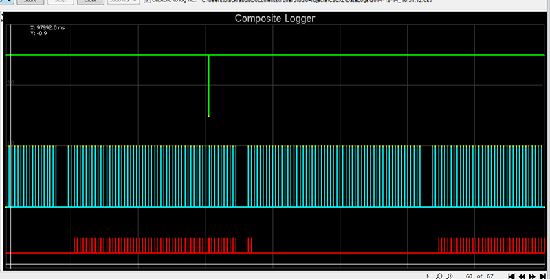

Die großen blauen Balken stehen ja für den fehlenden Zahn. Und es sieht mir so aus das die 3 großen blauen Balken, die zu sehen sind, nicht die gleichen Abstände haben. Die kleinen Balken sind ja die Zähne zwischen den/m fehlenden Zähnen/Zahn.
Villt mal im Composit logger gucken wo er die Fehler erkennt. Kommt unten son roter Balken.
Sähe dann z.B. so aus.

rabbit hat geschrieben:
Servus
Also selbst mir Noise Filtering bleibt kurzweilig die Drehzahl weg.
Bin mir ziemlich sicher das die lücke das problem ist, die tritt nämlich auf wenn er die Aussetzer hat.
Schaue morgen mal mit den Composit logger

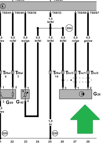

Bin mir sehr sicher das es ein Hallgeber ist, anbei mal die Schaltung vom Drehzahlgeber G 28. Leitungen tauschen macht ja dann keinen Sinn?
Firmware war die aktuellste 3.3.3, Jetzt ist wieder 3.2.5 drauf. Ja hatte den Tune einfach kopiert, hat natürlich fast nichts gepasst, lief aber um zu schauen ob das problem noch auftritt.
Falling oder Rising ist egal. Der Aussetzer tritt trozdem auf. :cry:

Dreh doch mal zum test pin 1 u 2

turboinge09 hat geschrieben:Dreh doch mal zum test pin 1 u 2
Servus
Wenn ich die beiden Tausche Läuft er leider Gar nicht.
Es sind ganz normale leitungen die zum vom Geber zum Steuergeät gehen, bzw die nicht abgeschirmt sind.
Kann es sein das dadurch Störeinflüsse zu stande kommen?
