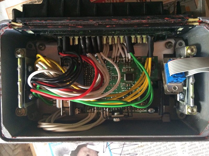

Nächster Schritt, das Teil muss in mein Auto.
Also Steuergerät organisiert, org Platine raus, Stecker drin gelassen.
Die Powerteile von der UMC auf die org. Kühlkörper und dann alles mit so viel Querschnitt und auf kürzestem Wege verdrahtet.

und hier die kleine Steuerung

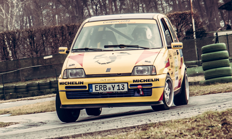

und hier der kleine ;-)
