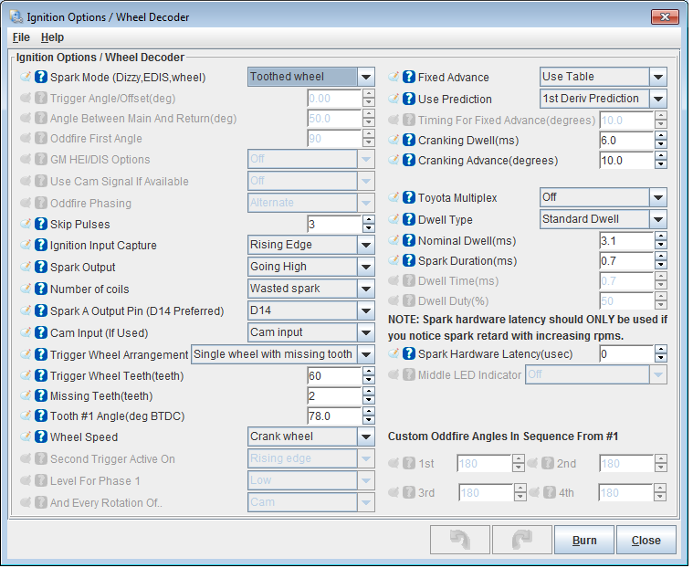

Hallo Leute,
Hat jemand ein paar funktionierende Einstellungen bezüglich Ignition Options / Wheel Decoder für einen VW VR6 mit originaler Doppelfunkenspule?
Was ich bisher habe ist im Bild im Anhang.
Ich frage aus dem Grund, weil mit diesen Einstellungen der Wagen ab 5000rpm mit Aussetzern zu kämpfen hat.
Wenn die nominal dwell zeit auf 1,8ms runtergesetzt wird sind die Aussetzer bis etwa 3000rpm und danach dreht der hoch...
Verbaut ist eine UMC mit 3 Zündtreibern.
Firmware und Tunerstudio sind auf dem aktuellen Stand.
Bin für jeden Tip dankbar

Hi Cali
Danke für deine schnelle Antwort.
Wieso aber going high?
Ich dachte bei spulen mit treibern sollte man immer auf going low gehen?
Oder hab ich hier nen denkfehler?
Gruß Frank
Gruß Frank

Re: VW VR6 Ignition Options Doppelfunkenspule MS2extra
Sind denn die 78° Tooth1 Angle auf die steigende oder fallende Flanke gemessen?
Habe das leider bisher noch nicht selbst abblitzen können.
Vielen Dank im voraus

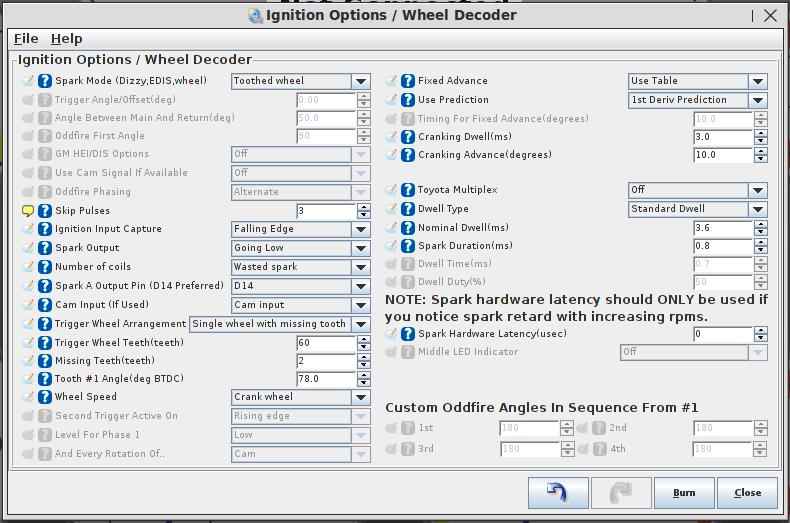

Mein "zappelt" bzw "blubbert" bissl im Stand. Ich denke, dass die 78° nicht ganz stimmen, bzw bei mir die flanke falsch ist. ich denke 1 bis 2 Grad sind da noch zu holen, wenn man es anblitzt.
Aber laufen tut er problemlos bis in den Drehzahlbegrenzer
Ach ja, hier noch gefunden.
Ignition Capture:
This will be setup for your setup, basically if you have a VR input (multiteethed wheels) then this should be Rising Edge. If you have an EDIS or hall sensor input then it will be Falling Edge.
Spark Output:
This is very important and will have been setup for you. If your driving coils directly from the MS ECU then this must be Going High (Inverted)
If you have 5V triggers to coils with built in ignitors then its likely to be Going Low (Normal)
Hatte das mit Verteiler und Wasted vergessen. Ich hab ja umgebaut
Ignition Capture:
Spark Output:
