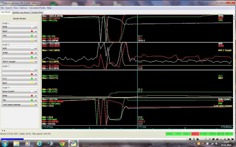

was mir an deinem log auffällt ist, das immer wenn die drehzahl einbricht "engine" hochgeht. da wissen hoffendlich andere was dieser punkt bedeutet.
jedenfalls dümpelt der immer so um 1 rum, mit leichten sprüngen in die 30ern. bei den drehzahleinbrüchen schießt der dann über 120 hoch

Die BIT's sagen etwas über den aktuellen Zustand aus. 1 bedeutet Run, 33 TPS AE, 65 MAP AE usw.

das mit den Bits verstehe ich nicht...bezieht auf was bezieht sich das jetzt genau und in was bedeutet was?
Re: Probleme mit der Drehzahldetektierung
Das ist einfach eine Zustandsausgabe, was die MS gerade macht, oder ausführt. Im Megalogviewer sind unten rechts "Schalter" in Rot und Grün.
Die Bit's sind das selbe.
Engine value=1 Run Yes
Engine value=65 is MAP Dec. ON
Engine value=81 is MAP Acc. ON
Engine value 129 is TPS Acc. ON
Engine value 17 is Acc Y
Engine value 33 is Dec Y
Die Zustände addieren sich. Z.B Run 1 + MAP AE 81 = Engine Value 82

Hab im englischen Turbo - Mini Forum noch einen Hinweis gefunden. Dort gab es Probleme mit Vibrationen der Lichtmaschine. Allerdings hatte er keine Sync Lost's sondern nur kleine Spitzen.

Ah ok...bleibt nur die Fragge wo man die genaue Aufschlüsselung der einzelnen "Betriebszustände" her bekommt, damit ich weis ob und wenn ja was die auftretenden Werte bei den Drehzahlabsackern zu bedeuten haben.
Ansonsten werde ich mal meine Lima prüfen ob da was zu merken ist.
