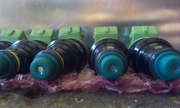

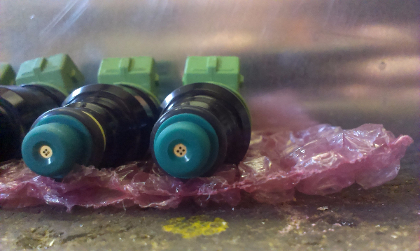

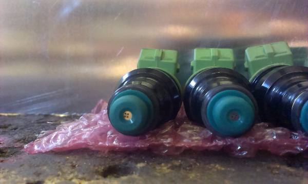

Also ich habe diese Einspritzdüsen ersteigert aber ich bin mir definitiv sicher, dass diese Düsen keine Original- Bosch Düsen sind!
Gruß Mike
Ich werd mal ein Foto von der Loch -Anordnung sowie von den LingLong- Düsen online stellen!
Gruß Mike

Re: Nach Tausch von Einspritzdüsen funktionieren diese nicht
sorry das die Bilder erst jetzt kommen aber man kann darauf sehr gut erkennnen, dass die Löcher komplett unterschiedlich sind...
Also zukünftig Finger weg von den Nachbau- Düsen!!!
