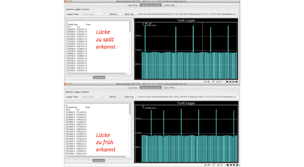

Doch der Tooth-Logger zeigt auch unter diesen Bedingungen ein merkwürdiges Bild: Manchmal werden nicht alle Lücken/Zähne erkannt ???
Kann es sein, dass die Zähne zu klein sind? Aber dann müsste dies ja bei jeder Umdrehung der Fall sein ????

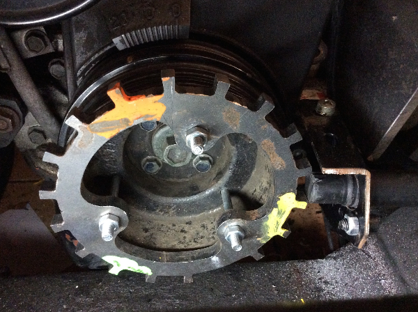

Hier noch Triggerrad und Hallsensor
Datei 15.11.15, 19 08 07.jpeg (328.1 KiB) 12810 mal betrachtet
Die Lücke ist ca. 40 ° am Sensor vorbei, wenn der Motor im ersten Zylinder auf OT steht.
Re: Triggerrad auf Kurbelwelle am Dreizylinder wird nicht sauber erkannt ???
Ich würde sagen, drin trigger ist für'n Hintern!
Alle Zahnräder, die man irgendwo sieht, haben gleichmäßige Lücken und zähne. Bei Dir ist die Lücke zwischen den Zähnen ja locker 4x so breit, wie der Zahn selbst. Und warum so wenig zähne? Verbau doch lieber ein Rad mit 36 zähnen. Dann wird es genauer.
Das die Lücke größer als der Zahn selbst ist sehe ich nicht als Problem.

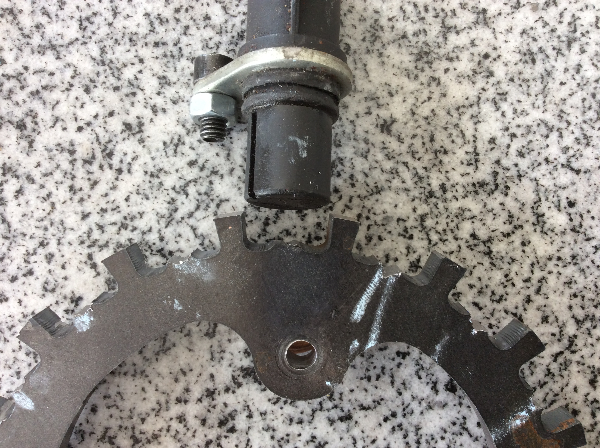

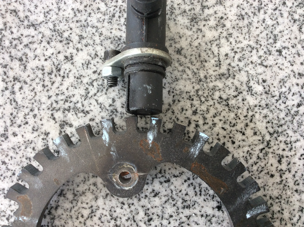

Hm,
ist schon klar: Je mehr Zähne, desto mehr Auflösung. Hatte ich ja auch schon probiert.
Doch ich hatte ebenfalls keine reproduzierbaren Muster mit diesem 36-1 Rad.
Datei 16.11.15, 00 45 32.jpeg (387.06 KiB) 12760 mal betrachtet
Ich hatte deshalb vermutet, dass die Lücke zu klein sei und habe entschlossen, einfach aus dem gelagerten Rad jeden zweiten Zahn herausgesägt. Tat mir in der Seele weh.:wink:
Datei 16.11.15, 00 46 39.jpeg (369.19 KiB) 12760 mal betrachtet
So (18-1) hatte ich gedacht, müsste es ja für den Sensor einfacher sein, klar zu unterscheiden, ob Lücke oder Zahn. In der Summe der beteiligten Komponenten (Trigger, Sensor, Platinenaufbau, Software, Einstellungen) kommt aber definitiv kein reproduzierbares Mustersignal heraus!
Hier die Darstellung aus einem Log-File. Ich deute das mal so: Triggerrad wird grundsätzlich erkannt. In der Regel werden 16 Lücken erkannt. Eine davon ist doppelt so groß wie die anderen, braucht halt doppelt so viel Zeit, doppelt so hoher Balken. Doch leider kein regelmäßiges Signal.
MS1 V3 Trigger Hall nicht reproduzierbar.png (67.08 KiB) 12757 mal betrachtet

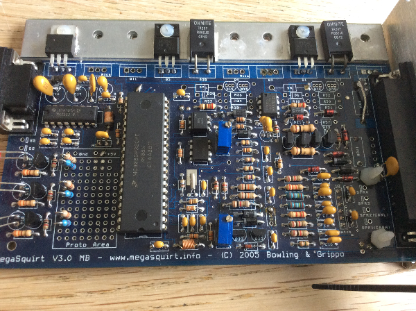

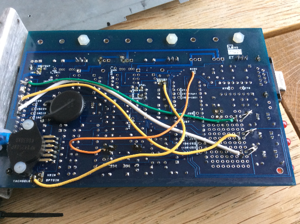

Leider bin ich nicht so der Elektroniker und hatte mir den tollen Workshop bei Peter gegönnt - damals -. Damals, auf dem Workshop war mir noch gar nicht klar, welchen Hall Sensor ich nehmen würde. Wusste gar nicht, was ein Hall Sensor ist.... :roll: Mit noch weniger Plan hatte ich aber die Platine fotografiert. Hier die Bilder:
Datei 16.11.15, 16 50 20.jpeg (426.59 KiB) 12717 mal betrachtet
Datei 16.11.15, 16 51 14.jpeg (449.97 KiB) 12717 mal betrachtet
Fehlt der Pull Up (?,?,?).
Am v3 Board gibt es pins s12 bzw s12c da kannst 12 volt abgreifen.
Wenn du keinen pullup Hast kann die Erfassung fehlerhaft sein.
