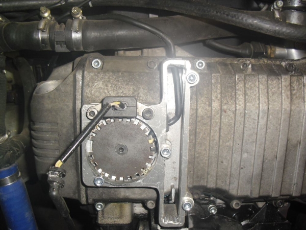

Ich habe gerade einen 3 Zylinder Wartburg / Barkas Motor in Arbeit.
Dem habe ich auf der Kurbelwelle ein 18-1 Rad verpasst. Verarbeiten tut es eine UMC1 mit dem 3.4.0 Code drauf.
Geht sehr gut.
Geht sehr gut.
- barkas.jpg (327.24 KiB) 5122 mal betrachtet

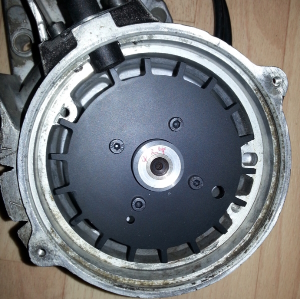

Re: Drehzahlsignal nicht sauber verarbeitet - Triggerrad auf Kurbelwelle am Dreizylinder wird nicht sauber erkannt ???
Moin, ich habe an meinem Dreizylindermotor (BMW K75) ein 24-1 Triggerrad verbaut. Der VR-Sensor ist von einer Honda CB600 Hornet! Am WE habe ich den Motor mit dem Originalsteuergerät laufen gehabt und die Drehzahl mit meiner UMC1 aufgenommen. Keine SynchLost.
