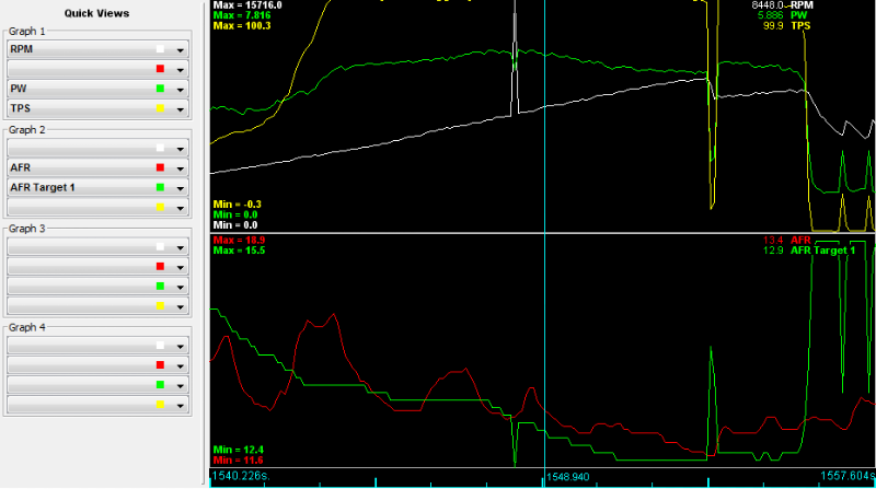

Ich habe in letzter Zeit einen besch... Effekt bei immer genau 8000.
Bei fettem Gemisch und Vollgas steigt kurz das DrehzahlSignal auf >15000 und man merkt einen Rucker. Ohne Vollgas oder bei magerer Table ist alles tutti.
Das Signal dass ich in die Microsquirt einfüttere ist der Tach-Output der Zündung und daher habe ich den Verdacht, dass Irritationen bei der Verbrennung sich ggf auf das Signal auswirken.

Anbei auch ein Bild aus dem log zur verdeutlichung des Effekts.
Die Hauptfrage ist halt, was die MS mit dem Signal dieser modifizierten Zähne anfangen kann.

fettes gemisch und viel dwell verursachten einen hüpfer in der rpm!
lösung war bei mir nicht unter afr 11.5 und weniger dwell!

Mein Denkansatz wäre dass bei viel Turbulenz es der Funke schwerer hat über zu springen und ohne Zünd-Event kommt die Igni mit der Drehzahl-Ermittlung durcheinander.
8000 ist ca die Drehzahl des max. Moments, also die mit maximaler Aufladung durch die Auspuff-Reso (zur Erinnerung: es handelt sich um einen 2T).
Und wie gesagt, die Gegenprobe bei weniger Gas oder deutlich magerer Map geht ohne den Schluckauf.
PS: Du Glücklicher. Bei mir geht es schon bei AFR von ca. 12.7 los und das EGT ist dabei noch über 700. D.h. so nicht dauerhaltbar.

Aber dafür habe ich jetzt eigentlich wieder viel Zeit: Komme nämlich grade von der Probefahrt mit weiter angefettetem Map und rpm-lag von 40. Voller Erfolg!
So gut lief sie seit Jahren nicht!
Leistung und Laufkultur gut, Schluckauf bei 8k ist weg und EGT ist auch schon fast i.O (680 C, da müssen noch so 30 runter)
