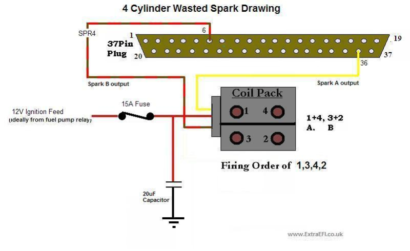

hat jemand einmal einen schaltplan für den zweiten zündtreiber für mich?
den find ich im manual leider nicht. den muss ich dann ja auf der protoarea aufbauen? oder ist das nur der leistungstransitor mit nem vorwiderstand an der basis? dann kann ich das ja direkt am kühlblech zusammen brutzeln.
/edit: hat noch wer nen vb 921?
c-coupedriver
Beiträge: 404
Wohnort: Tröstau 95709
Re: MS 2 von EDIS auf wasted spark umbauen
Beitrag von c-coupedriver »
http://www.msextra.com/doc/general/sparkout-v30.html
runterscrollen bis:
Two Coil Outputs (4cyl Wasted Spark)
Peter fragen :mrgreen:

SUPER! Danke. Genau das hab ich gesucht.
Eine Frage noch:
Please Note: I have assumed that R37 and R38 are not installed on this diagram, these need to be removed and linked out with a piece of copper wire. Alternatively keep R37 and R38 in place and bolt the new BIP373 onto the lid of the MS ECU)
Leaving R37 and R38 in place is preferred
mein English ist da etwas eingerostet... versteh ich doch richtig, dass der die widerstände R37 und R38 einfach nur mit Kabeln wo anders positioniert hat, um Platz zu bekommen, richtig?

R37 und R38 kommen raus und werden mit nem Draht gebrückt.
Die brauchst eh bloss wenn du niederohmige Düsen fährst.
